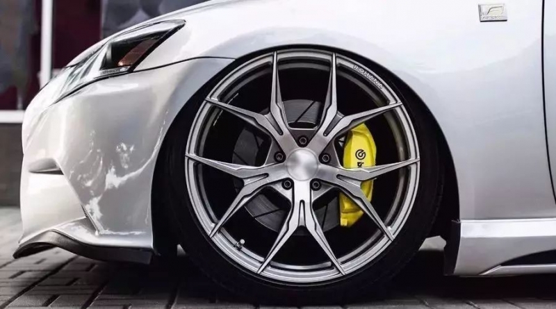

手刹和后轮刹车片是同一块的车型
那刹车分成两种,一种就是你手刹一拉你的后轮刹车直接就是给你搭牢了、给你刹车了。
刹车片、刹车盘容易坏
那你一边刹车一边往前开,你这个刹车片、刹车盘就提前的被消耗掉了。就相当于人家可以开2万公里的,你只有1万8可以开了。
