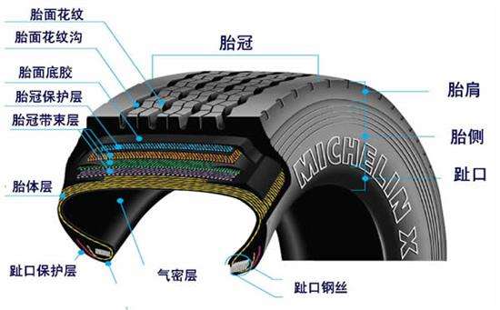

一、认识防爆胎及其原理
防爆轮胎学名叫“灰心保用轮胎”,英文名(RUN STABILITY CONTROL),缩写是RSC。之所以灰心后不会垮下,主要是由于加厚的橡胶侧壁,即便失掉气压,侧壁也能够支撑车辆的分量,不会导致严峻的变形,因而轮胎爆胎后并不会严峻影响车辆的行进,乃至车主有可能感觉不到。

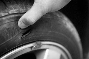

三、防爆胎能补吗?
能够补,但一般不建议补。
我们知道防爆胎内部加厚层有参加钢丝,以加强防爆轮胎的耐用度,避免变形。一旦防爆胎漏气,如果不能短时间发现(30km以内),那么会由于车身的分量而形成钢丝变形,会发作相似我们重复折叠铁丝的作用,重复的折叠一个点会导致铁丝断裂,进而下降支撑及安全性。
但是由于宝马许多车型装备的不是数字胎压监测体系,而是简易的胎压监测体系,仅仅经过轮速传感器来监测胎压,由于胎压悬殊有必要大于或等于30%才会报警,加上防爆胎很硬,等你发现胎压报警时,其实现已行进了很长一段距离了。
所以,如果你能确定防爆胎是最近30公里以内开端漏气的,那就去补吧,如果不确定,那就老老实实去换吧。究竟防爆轮胎诚可贵,生命价更高啊!
