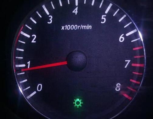

空挡滑行或带档滑行时虽说会少喷油,但这不代表它不喷。空挡滑行时离合器切断传动,发动机处于怠速状态,也就是说你空档滑行时的油耗是与你车的怠速油耗相同的。而带档滑行时喷不喷油是受发动机转速影响的,如果你的发动机转速高于二次供油转速那么此时是不喷油的,如果你的发动机转速低于二次供油转速,发动机一样会喷油。
