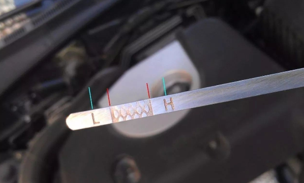

其实没有那么简单。当防冻剂内机油量太大的话,过多的机油会窜入燃烧室,让发动机变成“真正的”的“混动车型”(汽油+机油),其它的危害会体现在尾气排放时冒蓝烟,机油消耗量明显增多,还会导致发动机内部积碳增多,甚至导致早燃、爆震、拉缸,严重损害发动机。
这样看来,出这个馊主意的人可以拖过来重责50大板!在添加机油时,切记要保持在机油标尺的刻度内。
