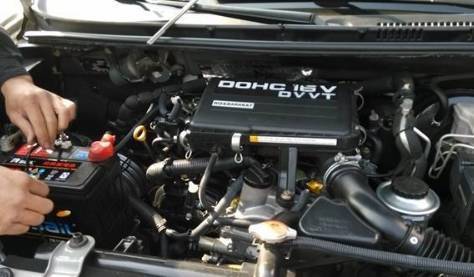

车老是启动不了,检查发现原来是因为汽车电瓶没电了,相信不少的朋友有过这样的尴尬情况,这时候要启动汽车确实是一件比较麻烦的事情。那么真的遇到汽车电瓶没电了怎么办?这个时候怎么才能启动汽车?关于这个问题,下面就给大家介绍几种应急启动汽车的方法。

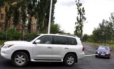

1、利用外力牵引启动:如果汽车电池没电启动不了,这时候身边刚好有可以帮忙牵引的车辆,就可以使用这种方法。首先准备一根结实的牵引绳,将两辆车的前后道捆绑结实。然后就可以开始牵引启动了,当然启动时要缓慢启动,确保两车车速,同时也要注意行车安全。当后边车辆启动后及时通知前车,然后缓慢靠近路边停车。

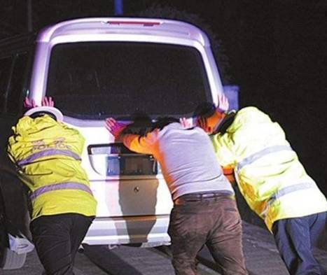

2、推车启动法:这种方法应该是算是大家最熟悉的办法,这种办法相对于第一种来说是比较费力的。这个方法必须要有两个人,车辆推动之前先观察好路况,如果是下坡路的话那就要省事的多,平路的话也比较容易,如果是上坡路的话,那就调转车头向下坡方向推车,但是一定要注意安全。提醒一下,不得迫不得已,不要使用这个方法,因为这样对汽车的发动机和离合器都有一定的损伤,当然这只是对于手动挡车型来说,对于自动挡车型这种方法万万不能使用,不然到时候只有哭的份了

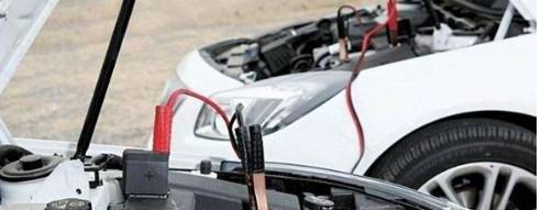

3、接线搭桥启动法:这种方法不管是手动挡还是自动挡车型都可以使用。这个方法需要借一辆车来,首先打开两台车的前盖,把充电线的负极接到你的车的负极,另一端接到对方车的负极。同样把充电线的正极接到你的车的正极,另一端接到对方车的正极。然后让对方的车打着火,空踩油门,接着进你的车试着打火。如果真的是电瓶亏电的话,那你的车就应该很快发动起来。发动起来后保持启动状态15到20分钟,让发电机自充电。打着火之后,先把对方车的正极拆掉,在拆掉你车上的线,同样负极也是先拆掉对方车上的,在拆掉你的。
