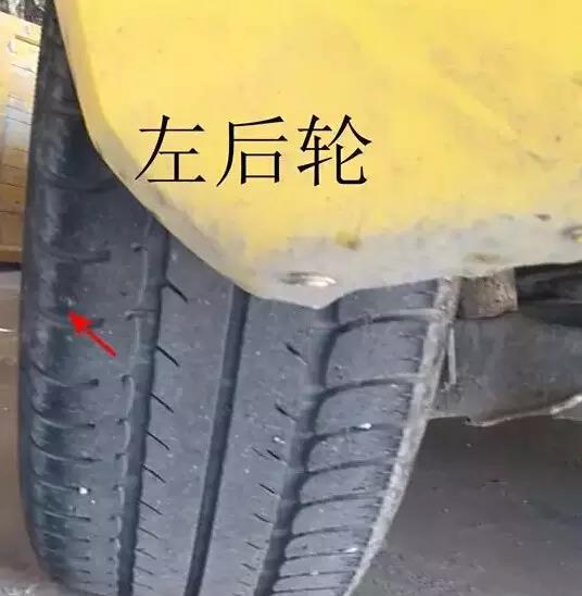

“吃胎”是什么?
“吃胎”指的是有一个或者几个轮胎内侧或者外侧不正常的加速磨损,比起另外几个轮胎,某一个胎的某个部分磨损的特别快。在检查轮胎的时候可以明显的看出花纹磨损的比别的胎或者同一胎的另一边磨损的快,很快造成偏磨,导致该轮胎报废。

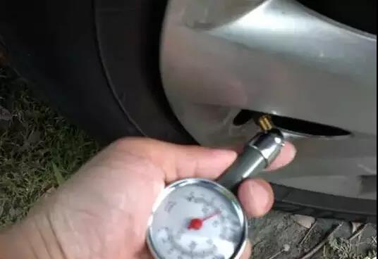

调整胎压
要知道轮胎的胎压过高、过低都是会造成轮胎磨损不均匀的。当胎压过低时,轮胎就会向里弯曲,这就容易导致轮胎边缘严重磨损;而胎压过高时,轮胎的胎面中部就会出现磨损加快的现象。所以,我们日常要多留意胎压是否处于一个正常状态,一般根据该车规定的胎压充气、放气就可以了。

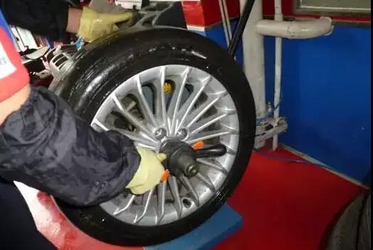

定期做车轮动平衡
由于制造工艺上或者某些外界因素,车轮整体各部分的质量可能会出现不均匀的现象。所以当汽车车轮高速旋转起来后,就会形成动不平衡状态,为了避免这种现象或是消除已经发生的这种现象,就要使车轮在动态情况下通过增加配重的方法,使车轮校正各边缘部分的平衡,从而避免“吃胎”现象的发生。

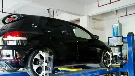

定期做四轮定位
四轮定位有着增加行驶安全、增加轮胎使用寿命、减低油耗、减少轮胎磨损(避免吃胎)、降低悬挂部件耗损等作用,所以定期去4S店或者比较专业的修理厂做一下四轮定位还是很有必要的。建议最少每一年做一次或者一万公里做一次。

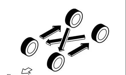

注意轮胎的保养和换位
相信不少人都听过车子每走一段距离就要进行一下轮胎的换位吧?一般车辆每行驶5000公里,就需要进行一次轮胎的换位,然而该怎么换?一般采取对角线调换轮胎的方法会比较好,因为这样能够比较正常地保养轮胎,使轮胎磨损均匀一些,从而延长轮胎的寿命。

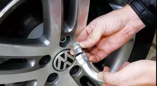

检查轮毂螺丝是否松动
……轮毂轴承松动、钢板弹簧骑马栓未按规定拧紧、悬架松动等都会造成轮胎在行驶中左右摆动,造成轮胎的不正常磨损。所以在给车辆保养时,要仔细检查车轮周围和轮毂上的螺丝,看是否有松动的。
