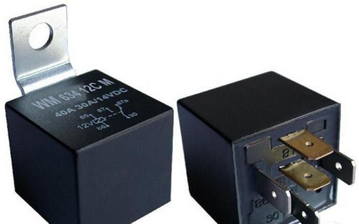

1、使用数字万用表电阻档 2KΩ档 ,测量线圈的阻值。继电器型号不同 电压不同 阻值也不同。一般会在2KΩ以内。
2、继电器有常开点 、常闭点和公共端,在不上电的情况下,使用数字万用表电阻档 2KΩ档,测量常闭点与公共端的电阻,这个阻值非常小,可以近似为零。
3、在不上电的情况下,使用数字万用表电阻档 2KΩ档,测量常开点与公共端的电阻,这个阻值非常大。
4、给继电器的线圈加上工作电压,使用数字万用表电阻档 2KΩ档,测量常开点与公共端的电阻,这个阻值非常小,可以近似为零。
5、给继电器的线圈加上工作电压,使用数字万用表电阻档 2KΩ档,测量常闭点与公共端的电阻,这个阻值非常大。如果你的测量结果是以上结果,那么可以认为,这个继电器是工作正常的。
