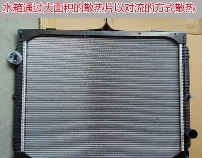

汽车水箱主要是由散热器芯子,水管,上水箱及下水箱等组合而成。高温冷却水由上而下流到下水箱时变为温水,散热空气叶片则构成孔道,由风扇的抽吸及车子前进行驶时的相对风速,使大量的冷空气经空气孔道,将流经水管中冷却水的热量吸收并散发于大气中。从而起到控制水温的作用。

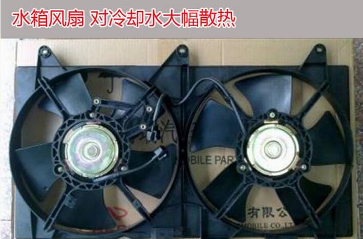

风扇与水箱相辅相成,当水箱温度传感器(实际上是一个温控阀,不是水温表温度传感器)探测到水箱温度超过阀值(一般为95度),则风扇继电器吸合,风扇电机启动。对水箱散热。当水箱温度传感器探测到水箱温度低于阀值时,风扇继电器分离,风扇电机停止工作。

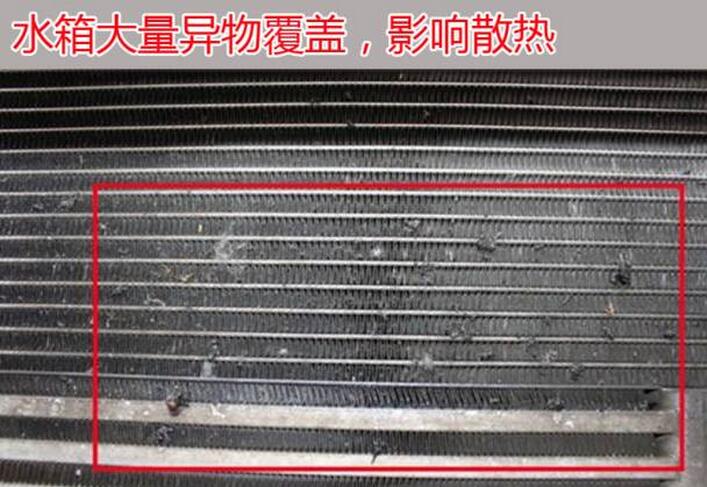

1. 定期清洁散热系统
散热器上长时间积聚灰尘、杂物会影响散热性能,一段时间后最好对冷却系统进行一次检查,包括节温器、电子风扇等

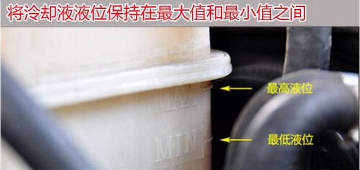

2. 定期检查水箱水的液位情况
水箱水加注口下方有MAX(最大)和MIN(最小)两个标识,将泠却液液位保持在最大值和最小值之间。

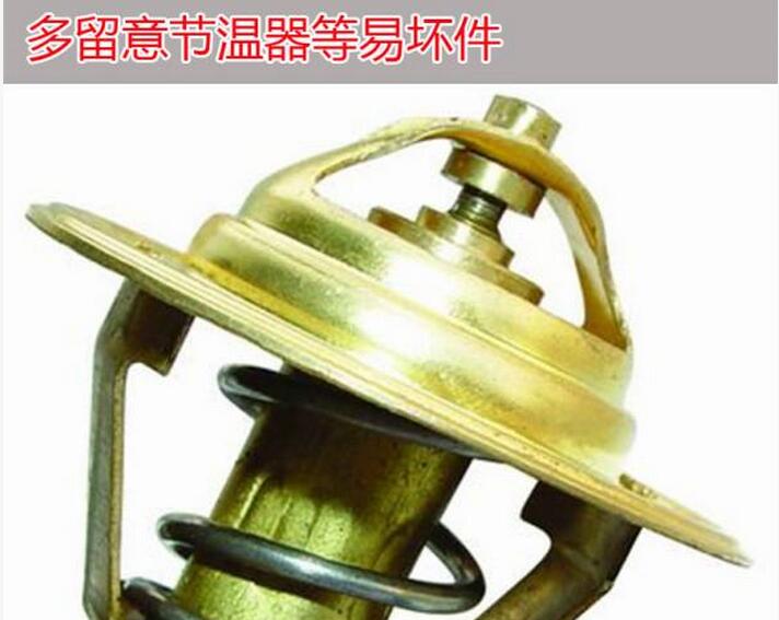

3. 注意节温器故障
节温器发生故障后,冷却水只能进行小循环,而不能流经过水箱进行大循环。导致发动机启动后水温会迅速上升,冷却系统失灵,水温报警,并伴有“开锅”等现象。当遇到此类现象时,尽快停车检查故障根源,必要时求救维修站。
