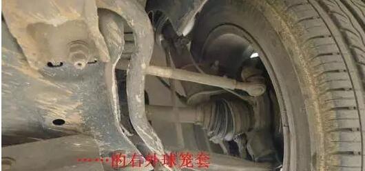

3、方向盘抖动
如果您在开车的时候经常感觉到方向盘抖动比较厉害,那很可能是前两轮或半轴传动系统出了问题,这时需要先检查前轮动平衡,再检查一下半轴或球笼是否磨损。如果车开得越快抖动越严重,也可能是传动轴胶老化造成的。

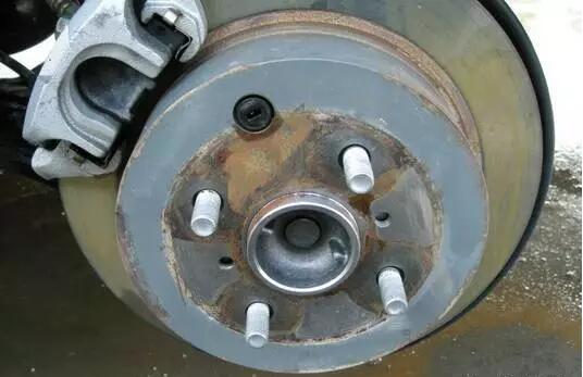

4、踩刹车抖动
如果只有在您踩刹车时才会出现抖动,则基本可以确定问题出在四轮刹车盘片上。一般两前轮的刹车盘变形后容易引起刹车时抖动,建议大家直接更换两前轮的刹车盘片。还有一种情况相对严重,由于前刹车盘非通风盘,长期散热不彻底造成热变形,此时需更换刹车盘。
