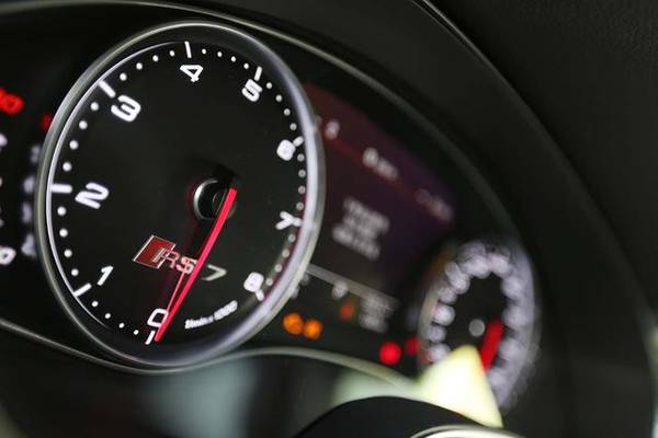

谣言一:转速越高越费油
我相信这一条中枪的网友占绝大多数,而且这么多年一直是这么认为的从来没动摇过,其实所谓转速越高越费油其实是一个严重的误区,因为一般车的最佳效率转速是在2500转——3000转之间,而国人习惯的换挡转速在2000转左右,其实日常驾驶中2000转换挡是没毛病的,但是如果你正处于急加速状态下还2000转换挡,这样等你换挡后就会导致转速掉到2000转以下的低效率区,这时你还得再踩油把转速补回来,如果你是在3000转左右换挡,换挡后转速会回落到2500转左右,这时你便不需要补油,理论上来说是要比之前的方法省油的!这个经验驾龄多年的老司机们应该会懂。

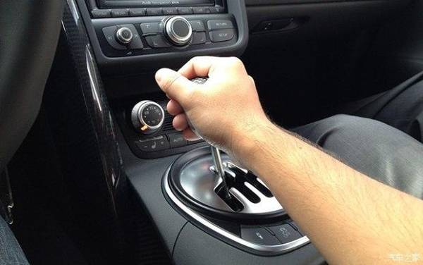

谣言四:手动挡一定比自动挡省油
这个故事都讲了几十年了,拜托各位,现在都2017年了,自动变速箱技术都从来不革新升级的嘛?大师承认手动挡的传动效率很高,且在早年间满街都是“4AT”的时候,传统的5速,6速手动动力换挡时的动力损失也要比自动挡小。不过事到如今,这句话早就行不通了!今天的AT变速箱档位越来越多,且换挡程序越来越完善,省油程度早就已经无限接近手动挡。而近几年广泛采用的双离合变速器,凭借非常小的档位间隔和极高的传动效率在省油方面已经超过了手动挡,且日系家用车主打的CVT无级变速箱因为有连续可变的传动比,虽然传动效率不高,不过与手动变速箱持平也早已不是问题!
