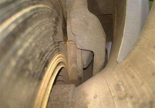

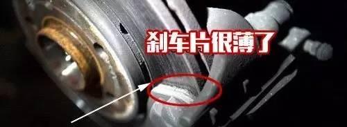

看
通常新的刹车片厚度一般是在1.5CM左右,但是经过不断的摩擦,会慢慢的变薄,而专业的技术人员建议,如果当肉眼观察刹车片,一般行车3万公里时需检查刹车片的厚度,当磨损剩3mm时,厚度已经只剩下1/3的时候,那么我们就要开始考虑更换刹车片了。
当然有些车型利用肉眼看不到刹车片厚度,那就只有去修理厂请师傅观察了,而有些车辆还提供了自检功能,仪表盘上会显示提示刹车片磨损情况!

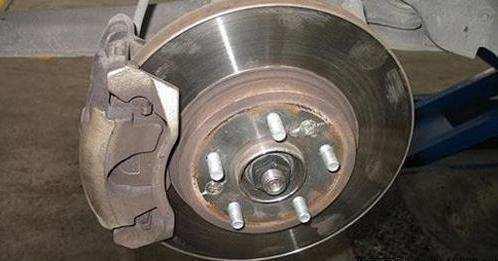

听
行车过程中听见刺耳“丝丝”声,说明刹车片已经磨损到刹车盘了,需要及时更换。
刹车片两侧的极限标识已经直接摩擦刹车盘,证明刹车片已经超过极限。遇到这种情况,在更换刹车片的同时要配合刹车盘的检查,出现这种声音时往往刹车盘已经受到损坏,即便更换新的刹车片仍然不能消除响声,严重时需要更换刹车盘。

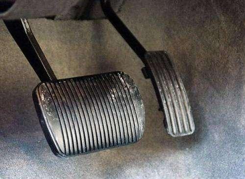

感觉
当刹车片变薄时我们的刹车效果会受影响,此时需要更深的踩下制动板才能达到原来的制动效果,感觉制动效果明显减弱,很多人感觉自己的刹车变软了,有点刹不住,那提示你需及时更换刹车片。
