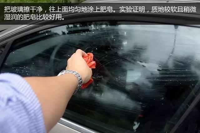

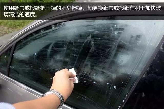

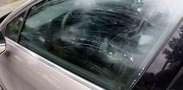

首先是把肥皂均匀的涂抹在玻璃上
涂抹前最好用水泡一下,软化更容易操作
然后等5-10分钟,等肥皂风干。

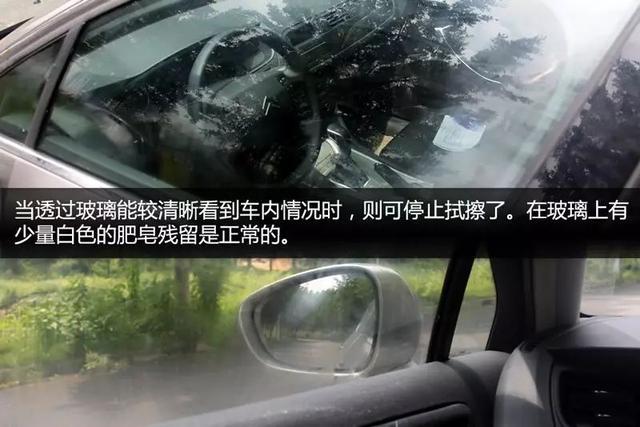

风干后就用纸巾去擦除肥皂
接着用水往上一泼,一层明显的水膜
待会等车子开动只有很快就会消失了。

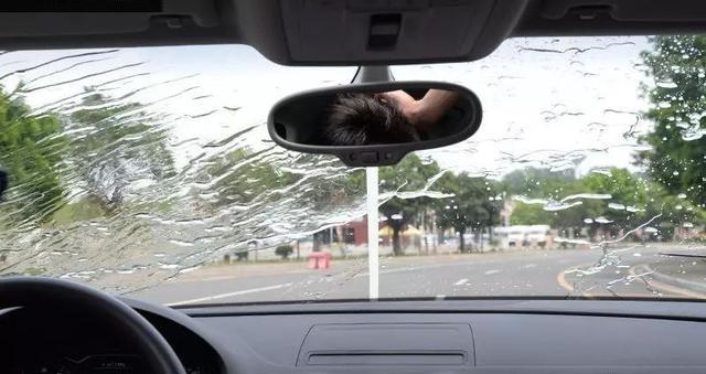

通过侧面玻璃成功之后,我们用挡风玻璃也尝试一下。
为什么要先用侧面玻璃测试再测试挡风玻璃呢?
因为侧面玻璃是钢化玻璃,是单层玻璃。
而挡风玻璃是夹层玻璃,可能效果未必一样。
首先在玻璃中间弄一条浅黄色胶带区分两边
然后一边涂抹了肥皂,风干,擦干。
另外一边不处理。
主要是想测试对别结果
接着我们模拟开车的状态,然后另外一个同事从天窗处往前挡风玻璃倒水。
水很快形成水膜,然后车速加快之后快速流动,没有形成水珠,也不需要开启雨刮清除。
不处理的那一边,玻璃水没有形成水膜,而是大片的水珠。
但我们也测试了一下,30公里/每小时情况下,水膜流动的效果比较差,超过40公里/每小时之后,效果不错。

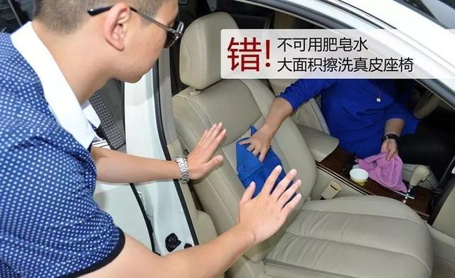

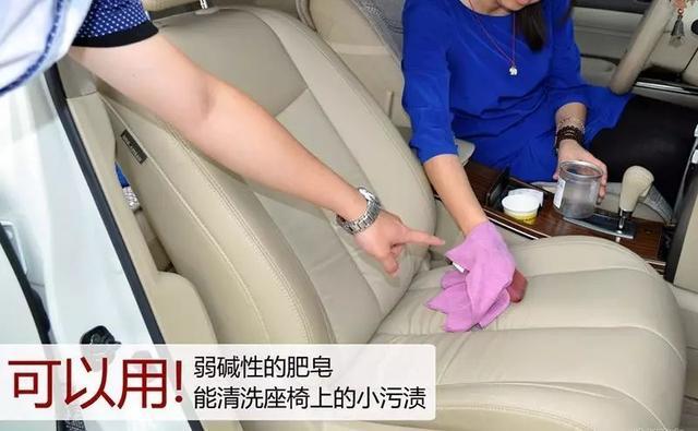

如果不小心把食物或者油脂等东西弄到真皮座椅上。
别怕,用肥皂水配合抹布都可以处理。
但是,不能大面积这样处理。
因为肥皂的特性问题,会对真皮产生老化作用。

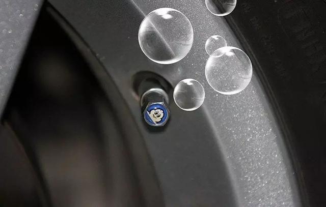

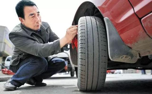

轮胎气压不足,很多人会觉得是轮胎扎钉子。
检查前轮还好,打一下方向盘就可以观察到
但后轮和前轮内侧就未必那么容易了,这个时候可以用肥皂水抹上去。
如果看到漏气的地方把起泡吹出来,就证明这个地方漏气。
再则也可以检查气门芯是否漏气。
