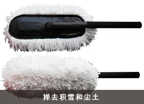

干布、掸子:用掸子掸去车上的积雪和尘土是每个人都会做的事,但要注意不能用湿布去擦拭车窗,那样就会令车窗上结冰,越擦越花,所以冬季最好在车上备有一块干布。
| 掸去尘土和积雪 |

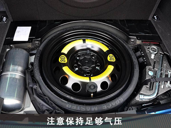

备胎:一般情况轮胎入冬应能保持足够的气压,但仍应经常敲敲,检查一下气压是否正常,特别是对修补过的备胎更要注意,过低的气温会使一些质量差的补胎胶失效。
| 注意保持足够气压 |

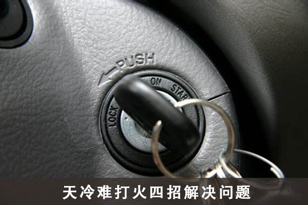

天冷打火太难可试试这四种方法
进入冬季,气温较低,一些车辆,尤其是一些柴油车容易出现启动困难等问题。如何解决呢?进气系统:进气系统主要是指节气门、进气道。
| 天冷难打火四招解决问题 |
节气门的清洁方法:拆下进气门的固定螺丝,使用节气门清洁剂冲洗,过一会儿后,再用专用软布将其擦拭干净。
进气道的清洁方法:拆下节气门,将免拆进气系统清洗剂固定在前机盖上方,将清洗剂灌入,车辆怠速的情况下,转速维持在1500转左右,保持10-15分钟。喷油系统:喷油系统包括喷油嘴和汽油箱。
清洁方法:拆下进油管,接上喷油系统专用工具,加入免拆洗燃油清洁添加剂,调好压力,怠速下,转速维持在1200转左右,保持20分钟。清洗喷油系统,还需注意防火,因为拆下进油管时,会有汽油流出,切记注意明火。排气系统:包括排气支管、排气管、消声器和排气净化装置(三元催化)四个部分。
清洁方法:打开油箱盖,将三元催化清洗剂加入油箱中,怠速下,转速维持在2000-3000转之间,保持20分钟以上。燃烧系统:燃烧系统是指燃烧室,在发动机钢桶盖顶部和活塞的上部。
清洁方法:打下燃烧室,加入专业清洁剂,加上后,上路开一会儿,车速维持在80-100公里间。
