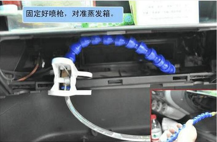

首先需要购买空调清洗剂一瓶,接下来拆掉空调滤芯,并将滤芯盒盖子盖好。打开鼓风机(无需打开A/C制冷)至最大风量,调到外循环,从外循环进风口(一般位于副驾驶挡风玻璃外侧)把清洗剂泡沫吸入到风道中。2分钟左右一瓶清洗剂喷出的泡沫将全部被吸入到风道中,再保持最大风量10-15分钟即可,然后装回空调滤芯,清洗完毕。

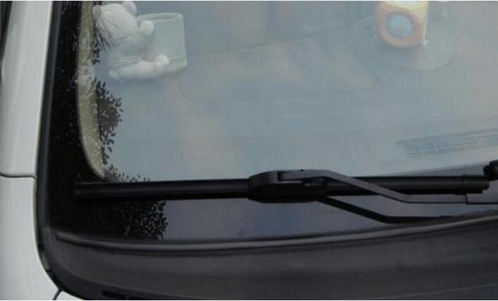

2、更换雨刷
雨刷作为一个消耗配件,没有明确的更换时间,不过按照常规用车情况来看,一两年肯定需要更换了。因为在经历了夏冬两季之后,雨雪的侵蚀和温度差异对橡胶材料的影响,雨刷往往会出现异响,刮不干净的情况,如果是这样,证明我们的雨刷就需要更换了。市面上大部分车型雨刷的安装形式比较相似,中央位置有一个卡子,按下后向下轻轻拍击雨刷就自然脱落了,操作非常简单。安装的方法同样如此,将卡槽互相对准,向外一拉即可,感兴趣的朋友不妨找机会自己试试。

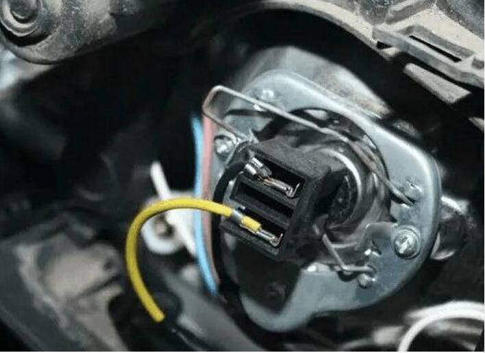

3、换灯泡
大多数的车前灯灯泡是由灯罩里的金属夹片稳固。一旦去掉灯罩和底座,再去掉夹片,灯泡就可滑出来。取掉灯泡后再将新灯泡滑入,注意不要碰到玻璃。连接底座,放回金属夹和灯罩,便可试试新灯了。
