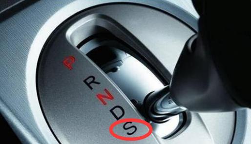

关于汽车S档,因为有不少朋友都对S档不是非常了解,甚至是在平时开车的小伙伴都用不到S档,这样就会有很多人心存疑问,究竟什么时候才会用到S档呢?
S档是的“S”是代表“sport”,代表的是运动模式,许多自动档汽车都配有S档,一些A级车的高配车型也有S档设计。S档的设计之初,是为了让车主能感受到汽车的运动性能所带来的驾驶乐趣。
然而,S档还有另外一个特别的用处,就是在下雪天,冰雪路面,如果按照一般的使用D档开车的话,会觉得汽车显得有心无力,是因为这种路况需要低档位高转速,利用大转速大扭矩,让发动机制动,这时候就需要切换用S档,动力就真的体现出来了!
或许有人会问,开S档的时候会发现转速会比平时高很多,而且油消耗的多一点,这是为什么?
因为S档是让变速箱将换挡时机延迟,使发动机在高转速上保持较长时间,即时输出的扭力较大,这样就能让车辆的动力加大。由于转速提高,发动机喷油量发生变化,力度加大;从油耗上看,因为高转速时喷油量加大,S挡模式的油耗也比普通模式多很多了
