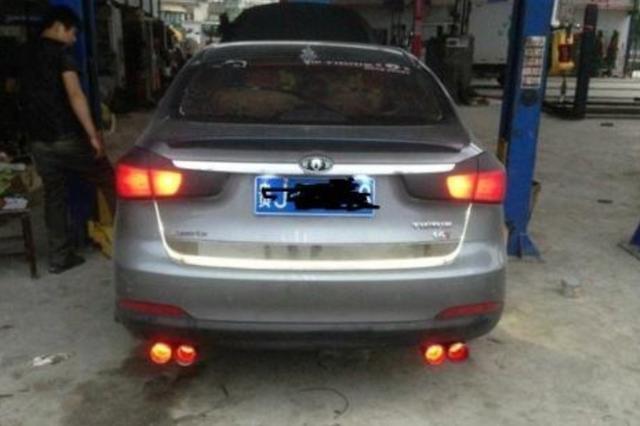

有些车友会遇到发动机回火放炮的情况,特别是在一些车龄比较老的车型里,在天气冷的秋冬季节更加的明显。知道是什么回事的车友不觉得有什么就是车出了点故障,但是不知道的新车主还以为车出了什么大毛病。其实,汽车“放炮”现象可以简单的理解为:本来混合气体应该在发动机气缸内燃烧爆炸的,可是却到了排气管处才被点燃,含有较多可燃气体的高温废气进入排气管中后,遇新鲜空气再次燃烧,形成排气管“放炮”。别小看这力量,比爆竹爆炸严重多了。所以如果出现这种现象,车主就要及时注意了。

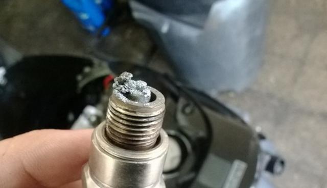

2、点火系统出现问题:点火能量不足(高压线电阻过大;点火线圈损坏;电源电压不够)、点火顺序错乱,不该点火的跳了火,该点火的时候没跳火,点火延迟或火花塞故障;
