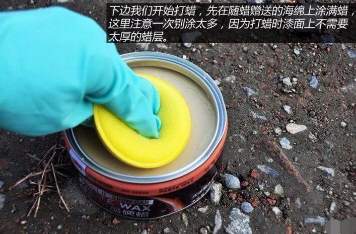

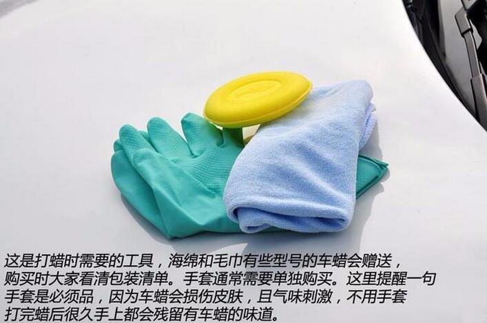

将要跟大家聊的当然不是如何去洗车店花几十元打蜡的事儿。因为如果我们自己买车蜡,再花点时间动手打蜡,其实成本不足洗车店的十分之一。通常一盒普通车蜡市场售价在50元之间,一般情况下可以使用10多次,也就是说,单次的成本也就5元钱左右。我最贵用过160的蜡。车蜡还分不同的状态,有固体车蜡、膏状车蜡、乳状车蜡和液体车蜡。我一般是用的固体蜡。 我们知道,车蜡保护车漆的原理是,在漆面形成一层薄薄的蜡膜,让漆面不与空气直接接触,从而减缓漆面氧化的速度,以及减少空气中较大颗粒物以及阳光中紫外线等对漆面的伤害。
接下来我们就开始打蜡:

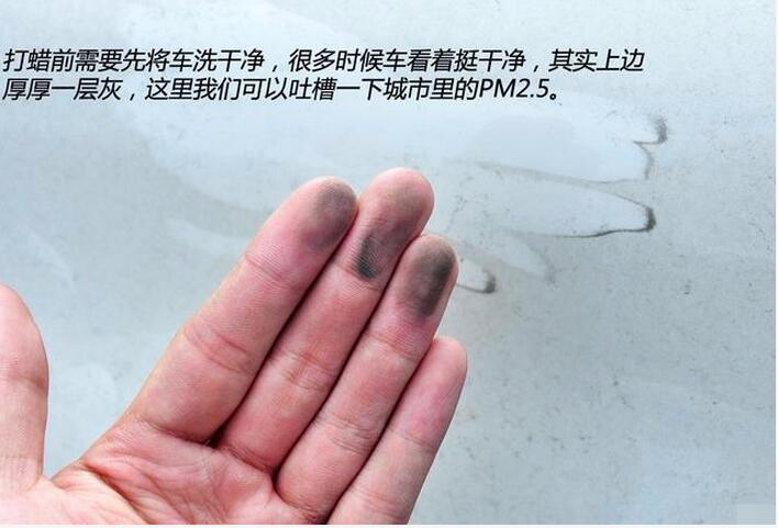

给车打蜡前一定记得将车清洗干净,脏车是不能进行打蜡的,因为灰尘有细小的棱角,在打蜡时反复来回的擦,这些细小的灰尘会损伤漆面,这样就得不偿失了。洗车我们应该注意,先从底盘开始冲,一辆车保养的好与坏,底盘很重要,一般车辆腐蚀都是先从底盘开始的。下完雨雪必须冲洗底盘。洗车我们可以用中性洗洁精或者沐浴液代替洗车液,切记不能用洗衣粉。洗完车晾干我们就能开始打蜡了。

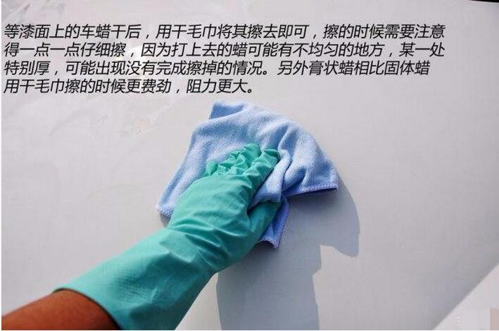

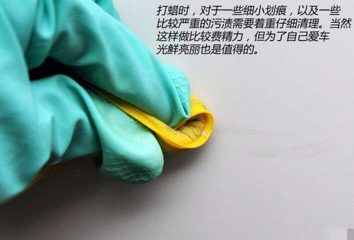

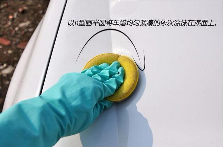

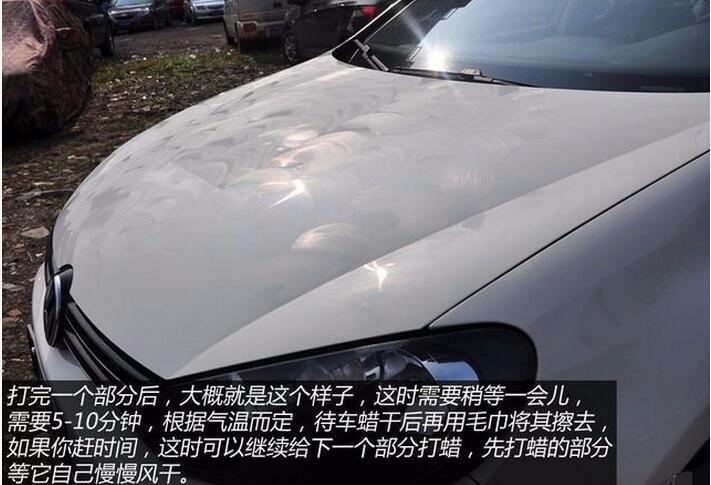

一般我从洗车到打蜡完成需要两个小时。打蜡我喜欢转圈一次性把一辆车先机盖,前保,车顶,后备箱,后保,然后两侧门全部上完蜡。抽上两根烟喝点水,等蜡全部变白了,用毛巾开始转圈擦拭,这可是个体力营生,当然也是按打蜡早晚顺序开是擦,一块擦完再擦一块,不能着急。技巧是最好先大概擦一遍,然后再把毛巾不翻过再擦一遍,车身就会比第一次亮。

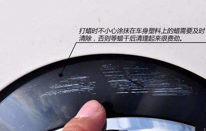

最后再把车的缝隙用毛巾仔细擦干净即可,尤其是塑料件上,干了就是白的,很是影响视觉。
