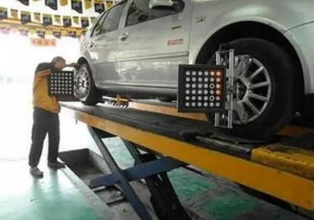

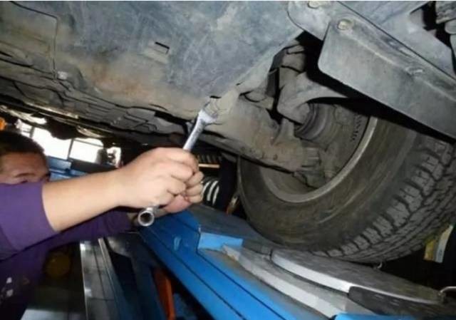

很多小伙伴觉得四轮定位就是调一下轮胎,其实不是,它调整的是一些拉杆的长度,使得四轮定位的数据在正常范围内。

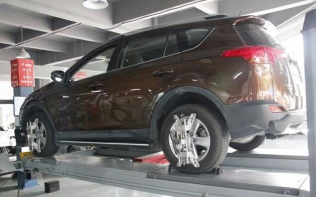

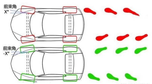

而且说是叫四轮定位,其实很多低端车型只能调整两个前轮的前束角,少部分后轮也能调,再高档一些的车型才能调整外倾角了。
不管能调整几个车轮,四轮定位的目的就是使得这些数据正常,一旦无法调整,那么就只能是更换零件了。
所以说,四轮定位它并不是一种保养或者预防手段,它更像是一种维修方式,因此没事别做四轮定位,除非车子出问题了。

但胎压不足、两边轮胎型号、胎压不一样,花纹或者磨损不一样这些问题都会导致车子跑偏,因此必须先排除不是这些原因再考虑去做四轮定位。
