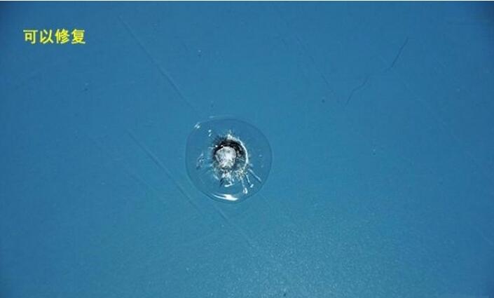

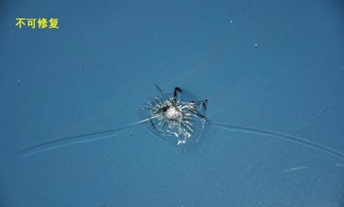

汽车玻璃属于易碎品,因此车辆在使用时玻璃被石子击中发生破损的情况屡见不鲜。那么击伤的汽车玻璃在什么情况下可以修复,什么情况下需要更换呢?一般情况下,前风挡玻璃的损伤都来自于高速行驶时小石子的撞击。在撞击之后,石子与玻璃接触的位置会因为撞击导致玻璃形成一个类似牛眼状的破损点。破损点直径在3CM以内,且没有出现长裂纹的情况下一般都可以进行修复,反之则需要更换整块玻璃。

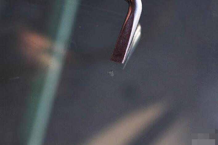

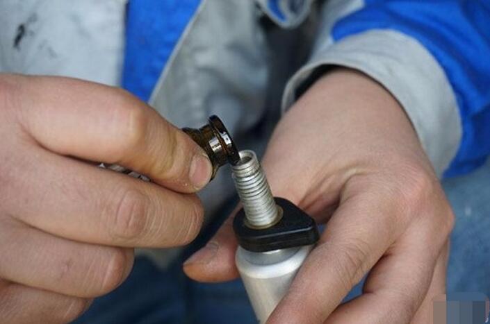

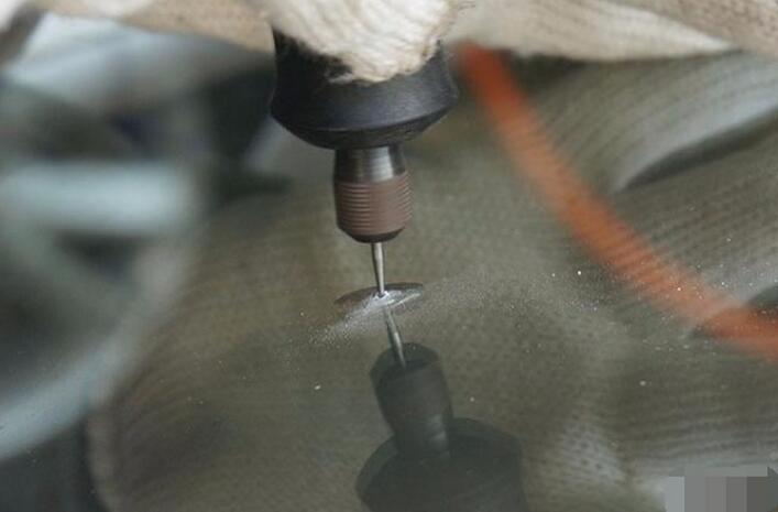

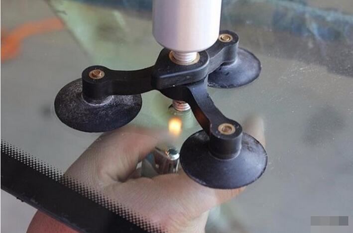

玻璃划痕能否修复?一般车窗和后风挡玻璃是可以通过抛光来进行修复的,而对于前风挡玻璃划伤而言,则需要分为两种情况再来决定:1.不在主视区。可以用玻璃研磨膏及专用气动工具进行抛光处理。如果是硬伤或深度划伤的话是无法修复的。2. 在主视区。一般不建议抛光,除非是特别轻微的划痕。因为抛光后玻璃容易产生光畸变现象,司机开车容易出现头晕情况,影响安全。如果已经确定可以修复,用什么办法来修复呢?1.利用用玻璃电钻在破损处将玻璃打穿,打眼的时候要控制好力度,注意不要把破损点扩大。(修补时无需拆下玻璃)2.将修复树脂倒入修补工具内,目前夹层玻璃上的破损部位均可使用树脂来进行修复。3.使用吸盘将修补工具固定好位置并对准玻璃的破损点,利用该工具的抽真空功能先将破损点内部残余的空气抽出,之后进行施压,把修补工具内的树脂注入到玻璃的破损点内。
4.利用打火机加热,加快修复树脂流动的速度。

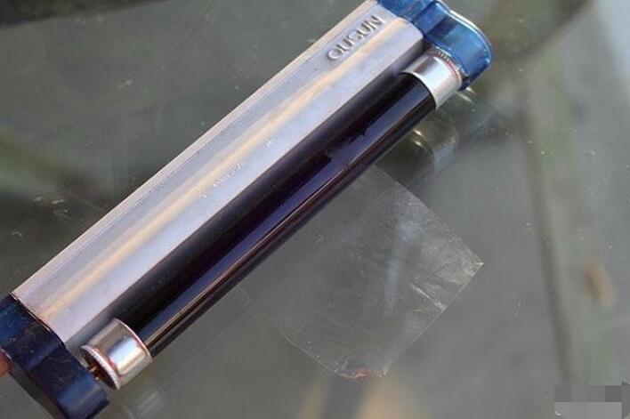

5.加热过后等待几分钟,移除修补工具,之后用一片透明的塑料膜将修补过的部位盖住,用紫外线烤灯使修补树脂快速固化。
6.当树脂凝固后取走紫外线烤灯,并撕下透明的塑料膜,使用壁纸刀片轻轻刮除残留在玻璃上的树脂,为其找平后,前风挡玻璃修补工作结束。
