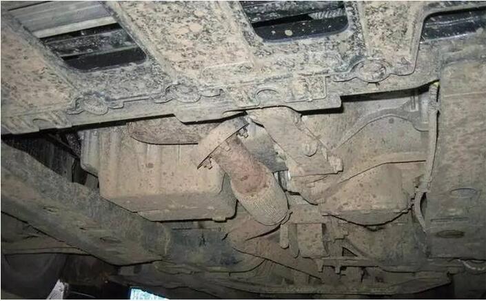

大假归来,各位车友的爱车底盘都经历了或多或少冬季融雪剂的腐蚀、乡间公路上沙石的撞击、颠簸路面对车架的冲击、酸雨以及海边盐雾的侵袭,都将使钢筋铁骨的底盘伤痕累累、锈迹斑斑。

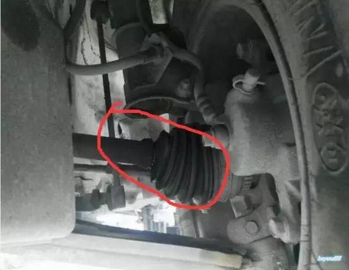

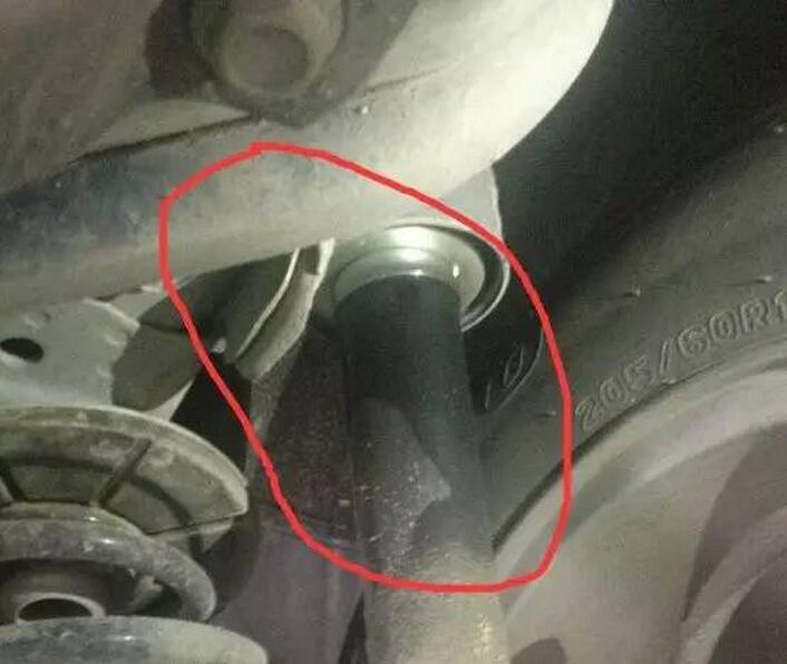

除了用高压水枪对大梁、传动轴、转向臂、挡泥板等部位反复冲刷,不留任何泥浆或油泥沾染外,对以上部位的检查也很必要,因为这关系到车辆行驶的安全。在车辆底盘清洗检查中,如果有油迹残留就需要特别注意了,很有可能这些部件已经出现了问题需要及时更换。
很多车辆底盘下的油管来回路都是暴露在外更容易受到飞石的冲击而发生破裂,因此也需要特别留意。

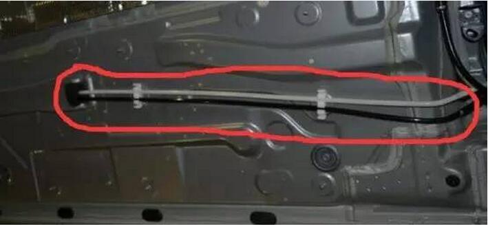

另外,定期检查和洁净车门以及车身底部的排水孔,检查车内覆盖物的湿度,避免车辆锈蚀。

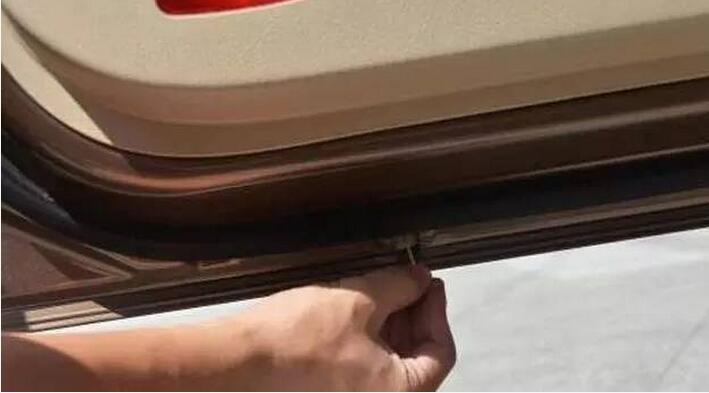

如上图所示,车门排水孔有堵塞,车友可以用一根铁丝作清理。
