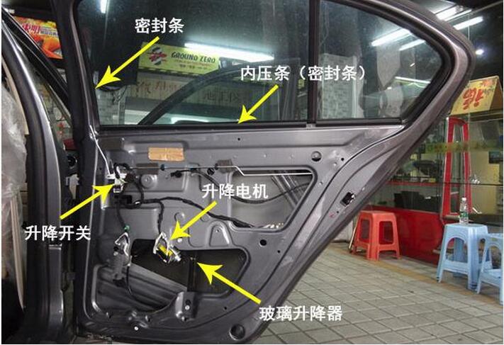

你的车窗是电动升降玻璃吗?如果是,那么购车一年以后,你的车窗玻璃是否与异响常相伴?吱吱地响声让你在遇外人时都不好意思降窗?这些问题大都是因为玻璃导槽灰尘等脏物过多,阻力增大造成的。遇到这样的问题,车主该如何应对呢?
其实想要清除这个情况非常简单,今天教你几个小招。

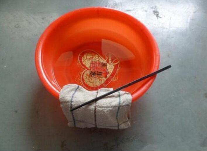

一,只需要筷子、毛巾、清水就够了。首先把毛巾弄湿,包到筷子的一头,然后把包毛巾的筷子伸进玻璃导槽内划动清理,用于擦洗的毛巾需要不时的清洗,直到清洁不下赃东西为止。清理完成后,在每个玻璃导槽里都喷上一点润滑剂或者表板蜡,效果会更好。

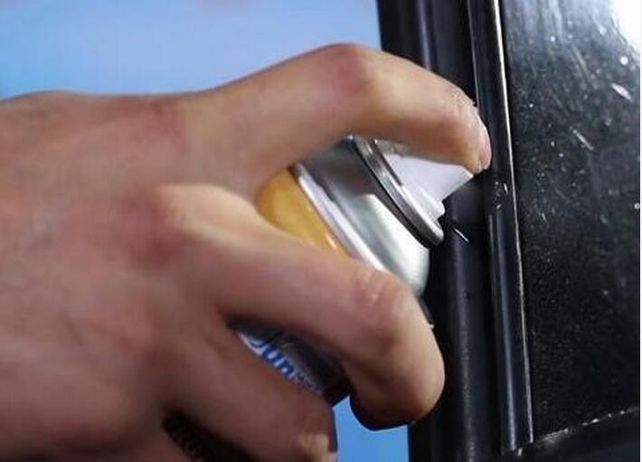

二,使用专门的车窗润滑剂。当然,专业的车窗润滑剂效果更好,一般市面上的润滑剂十元左右,一瓶能用好多次,也算是比较实用又划算的了。涂上后可以保持橡胶的韧性,减少干裂的情况发生。专门用来保养车窗,并解决车窗玻璃升降不畅、卡滞异响等问题。轻微异响立即消失,效果很好。运用于天窗漏水、轮毂卡死、升降困难、车门噪音等,可以说在汽车保养中,这瓶小东西是不可或缺的。

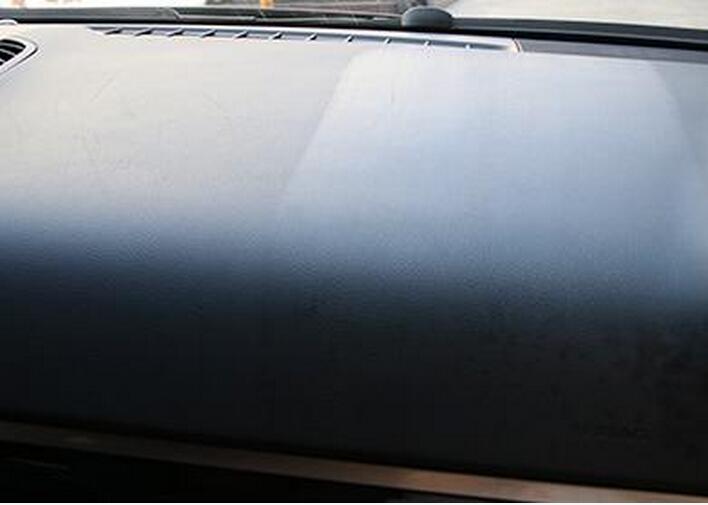

四,使用表板蜡擦拭玻璃槽。表板蜡的原理就是润滑和去污和上光美容,所以用在清除玻璃槽是非常有效的。而汽车内饰用久了发黄,没有光泽,显得很陈旧的话,一瓶表板蜡就能还原新车的原貌,一瓶可以用好多次,非常划算。

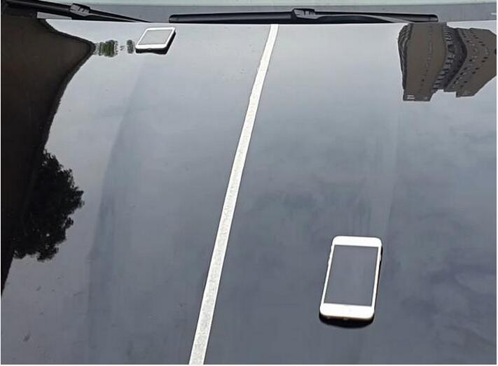

除了车窗卡顿异响外,还有个部位也是广大车主头疼的,那就是雨刮器也会出现这类问题,其实解决的方法也有很多,比如,使用砂纸将胶条磨好,这样就很好用了。当然,使用好的玻璃水也是至关重要的。
长期的户外折磨,让你的爱车玻璃早已事业模糊,伤痕累累。而很多人对玻璃水不重视,这就造成雨刮器胶条过早老化龟裂,这就需要对玻璃水严格把控起来了,这款玻璃水特含有油脂速溶剂和表面活性剂可快速去除表面污垢。尤其是污水渍更是有高效清洁,使驾驶更安全,视野更加清晰透彻。保护胶条,延长雨刮器的使用寿命。
