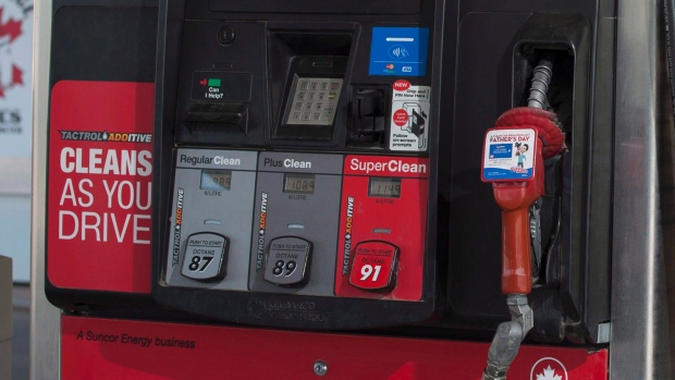

因为,汽车需要加什么标号的油,取决于发动机的压缩比以及一些相关参数。汽油标号的高低只是表示该汽油的辛烷值。比如,91号汽油是表示它的异辛烷比例约占91%,正庚烷的比例约占9%。其中“异辛烷”最能抵抗爆震,而“正庚烷”相当容易爆震。也就是说,标号越高只能表示这款燃油的抗爆性更好,并不能表明它质量更好。
所以,要不要加更高标号的汽油,要先看厂家推荐的燃油标准。如果厂家推荐使用89或91号汽油,换标后笔者则建议车主使用91号汽油而不是87汽油。因为那是厂家经过试验和在实践中测试出来的数据,是有科学依据的。如果没有特别推荐,换标后则加换标前对应的标号油品。

如果是加87号汽油的车加了91号汽油,那么汽车通常一点事都没有。但如果是加91号汽油的车,加了87号汽油,则要看两个标号是否差别太大以及加的量。如果两个标号相差太大或者加了差不多整箱低标号油,则建议车主放掉加错的汽油或者购买相关的燃油添加剂,以此来改善油品质量,减少低油品会发动机的伤害。
