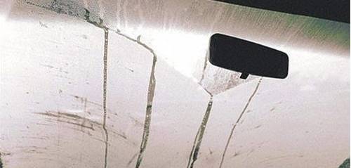

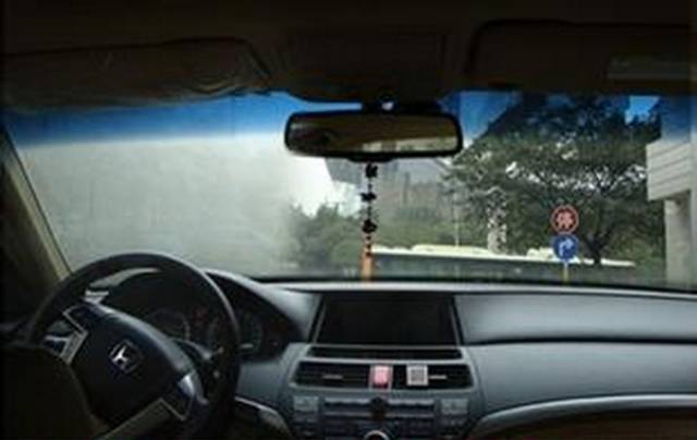

其实,我们的前挡风玻璃起雾,也是有所不同的!我们见的最多的就是由于温度不同,产生的露水状的雾气!如何处理呢?

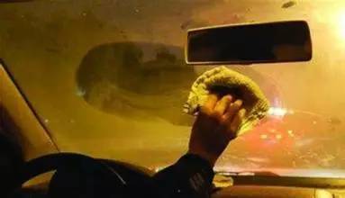

第一个方法:可以喷一些防雾喷雾剂,具体方法是:将防雾喷雾剂喷在玻璃上,然后再擦去,除了雾气以外,斑痕、污垢等都会被除去。喷雾剂还会在玻璃上形成一层保护膜。可以有效的防止玻璃上形成雾气!
有些朋友不愿意用喷雾剂,其实有很多东西可以替代喷雾剂,例如:洗洁精、酒精、盐水等。涂上以后,保证车子在几天之内不会有雾气!

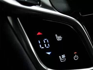

第二个方法:空调都有制冷除湿的功能,打开冷风,可以有效的消除雾气。人刚上车时,呼出的气体比车内温度高,因此,车内的温度就会和车外有了差异,将车内的温度降下来,可以达到除雾气的效果!
第三个方法:空调暖风法,这种方法相比于冷风法,速度较慢。原理是,开暖风,暖风会加速将玻璃上的水蒸气吹干,类似于后窗玻璃热丝的作用!在行驶过程中,最好不要这样,在行驶过程中,突然开启暖风,玻璃上的雾气反而会加重,使得玻璃变成一块毛玻璃!非常危险!要提前开!
