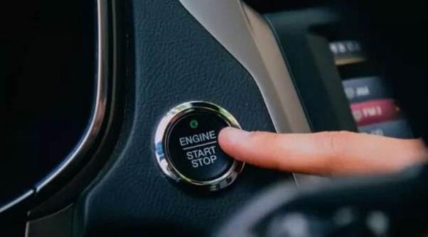

第一次试验,将车维持在20km/h的速度行驶,然后按了一下一键启动按钮,之后发现车辆没有任何异常,仪表没异常显示,车辆正常行驶。之后,又反复试验了几次,依然没有任何异常。由此可以判断,如果误碰一下是没有问题的。
第二次试验,还是将车维持在原来的速度,然后连续按两下按钮,结果你们想要看到的情况发生了,发动机突然熄火了,而且助力转向也失去了作用,打不了方向盘,但是刹车还可以用,只是刹车越来越沉,但足可以将车停下,可见,真空助力泵也失去了作用。除了上述现象之外,电源还是通电的状态,仪表显示“电源开启状态”。
第三次试验,还是保持原来的车速,我们长按一键启动按钮,3、4秒之后,发动机熄火了。之后的现象和第二次试验是一样的。由此总结:连续按两次或者长按3、4秒钟都可以使发动机熄火。
