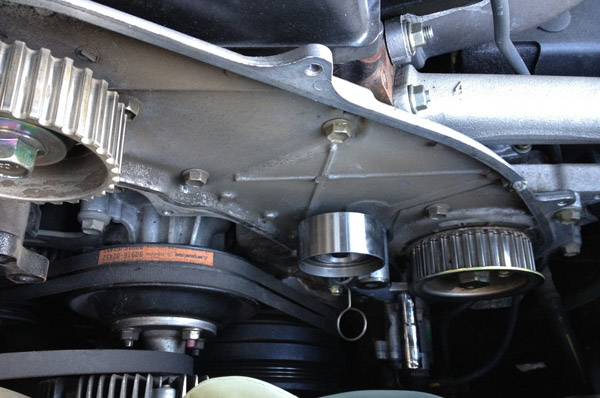

皮带的反省方法十分简单。首先反省皮带的张力,这时可以用拇指,强力地按压2个皮带轮中间的皮带。按压力约为10kg左右,假设皮带的压下量在10mm左右,则认为皮带张力敲适合。假设压下量过大,则认为皮带的张力缺乏。假设皮带几乎不出现压下量,则认为皮带的张力过大。张力缺乏时,皮带很随便出现打滑。张力过大时,很随便损伤各类辅机的轴承。为此,应该把相关的调整螺母或螺栓拧松,把皮带的张力调整到最佳的形状。
除此之外,汽车维修还必需留心皮带的磨损情况。旧皮带磨损严肃,使皮带和皮带轮的接触面积锐减。这时只需用力一压皮带,皮带就深深地下沉到皮带轮的槽内。皮带的橡胶还有一个老化问题,假设皮带橡胶严肃老化,必需及时地改换新皮带。
