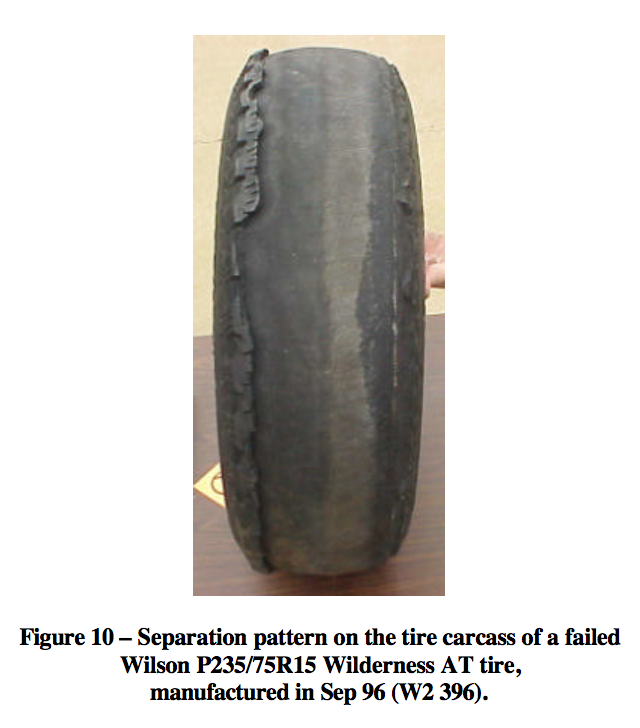

但福特设计人员没想到的是,那样做会在车辆行驶中增加轮胎处的温度,而 FIRESTONE 轮胎上所使用的粘合剂本来就不怎么耐高温。再加上1994-96年之间, FIRESTONE 轮胎工厂的工会闹罢工,公司管理层雇佣了很多临时工,在罢工前后仍在生产线上的工会会员心思也不在保持产品质量上,于是生产出来的轮胎在高温下会分离解体。

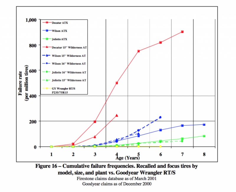

下图显示,罢工工厂生产出来的轮胎比其它工厂的爆胎率显著增加。
