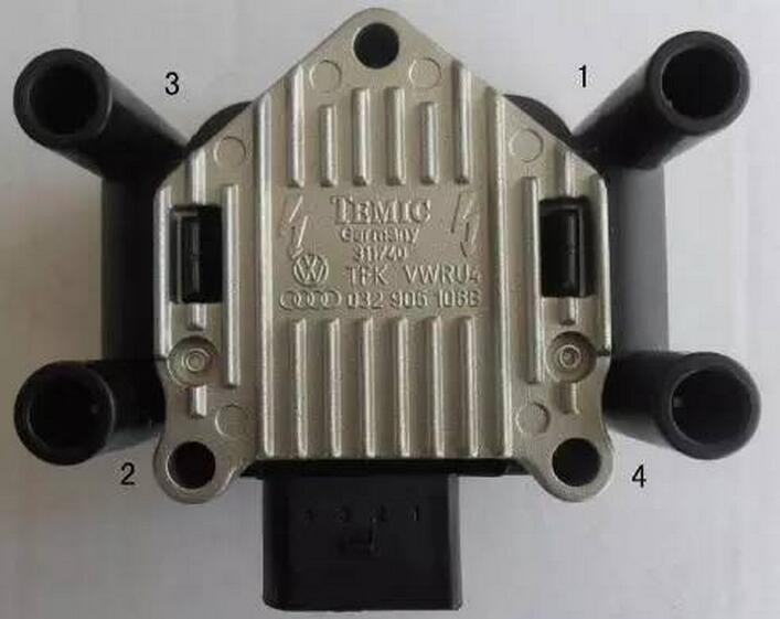

无分电器双缸同时点火的二极管分配式点火线圈,从外观看就是一个整体式线圈。内部初级绕组由两个晶体管分别控制搭铁,共用一根电源线;2 组初级线圈共用1 个次级绕组线圈,即1 个线圈通过4 个二极管控制4 个火花塞,利用二极管的单向导电作用来分配高压火。
无分电器双缸点火线圈示意图
双缸点火线圈实物图(捷达)

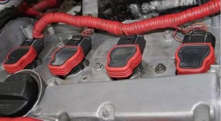

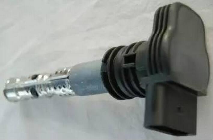

例如,宝来1.8T 轿车点火系统装备独立式点火线圈,即点火线圈和输出放大器集成在一个部件上,每缸分配一个点火线圈,安装于各缸火花塞上方。

点火线圈(宝来1.8T)

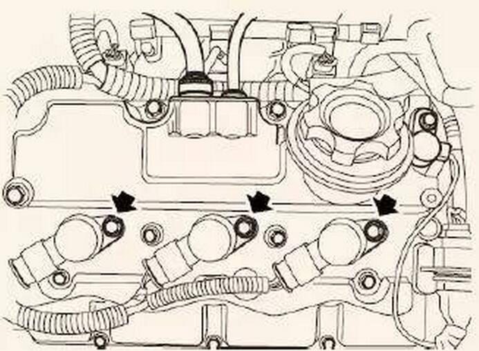

(3)如下图所示,拆下把线圈固定到左凸轮轴盖上的螺栓并拔出线圈。

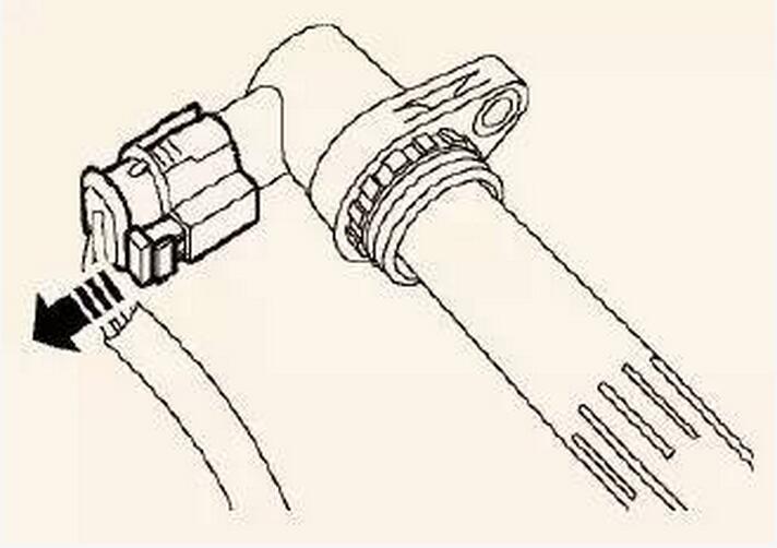

(4)如下图所示,滑开背部的锁止夹,推下卡子,从线圈上断开连接器。

1)把连接器连到线圈上并朝前滑开黄色的锁止夹。
2)把点火线圈插入到线圈安装孔中。
3)装上把线圈固定到左凸轮轴盖上的螺栓,并拧紧到10N·m。
