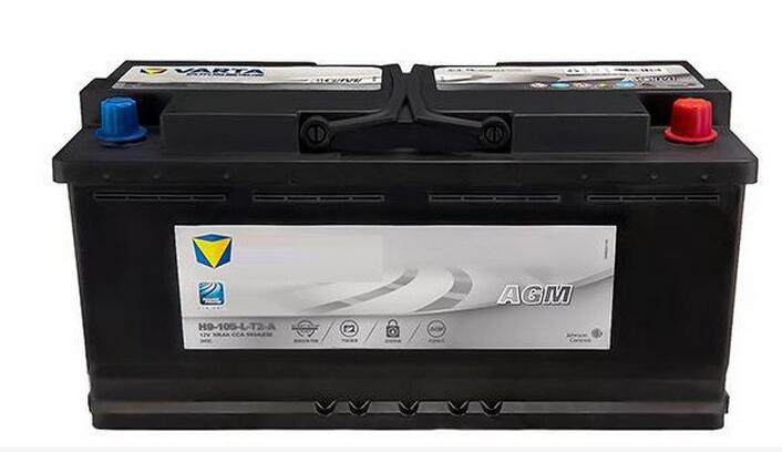

启停系统用的AGM蓄电池

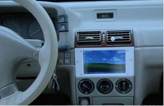

在第二块电瓶服役期间,每天的行驶里程与第一阶段大致相同,但很少呆在车里听音乐。只是有一段时间,养车君突然迷上车载电脑,在原车音响的位置装上了触摸显示屏,电脑主机没地方搁,只好甩在后备箱里了。因为diy车载电脑,可害苦了汽车电瓶,在不到一年的时间里,先后3次耗尽蓄电池。另外,还有一次因为后备箱照明灯开关故障,导致后备箱照明灯常亮而耗干蓄电池。在连续4次耗尽电量后,这块蓄电池也彻底报废了,再也充不上电了。
2009年一哥DIY的车载电脑触摸显示屏

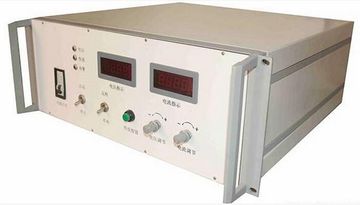

在换第三块电瓶时,跟修理厂的老板抱怨第二块电瓶使用的时间太短,怀疑是质量问题。不料,老板在详细了解了这期间的故事后,一口断定电瓶质量没问题,都是亏电闹的,并向养车君科普了延长蓄电池使用寿命的点点滴滴,最后还建议:如果有条件的话,定期给蓄电池补补电。这个阶段,由于每天要接送孩子上下学,每天的行驶里程都接近100公里,节假日也经常跑长途。在修理厂老板的建议下,果断拆除了是不是罢工的后装的汽车防盗器,而且每隔1~2个月利用洗车排队的时间在汽车美容店给电瓶补补电。
给汽车蓄电池补电的充电器
