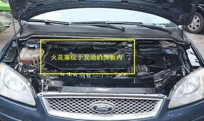

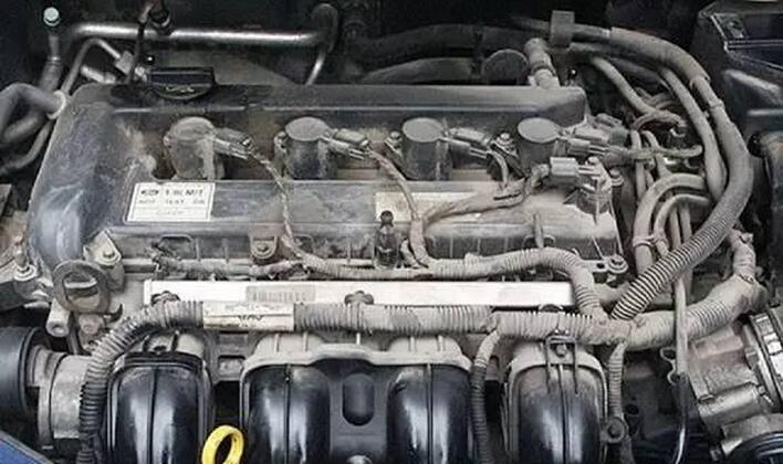

在冷车状态下,打开发动机舱盖后确定火花塞所安装的位置,在更换火花塞之前需要确保发动机舱盖支架固定牢固。而后拆下发动机装饰面板,并拆掉点火线圈上的固定螺丝。

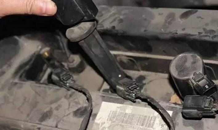

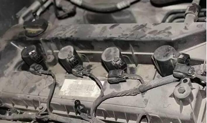

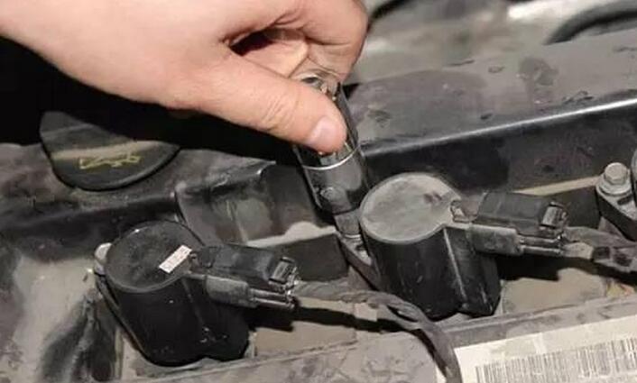

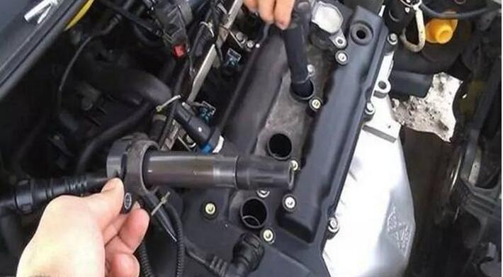

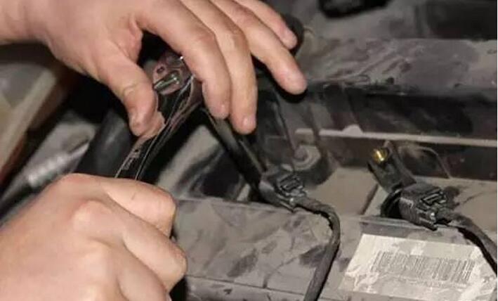

接下来需要断开点火线圈上的插接器,并分别拔出所有的点火线圈。之后使用火花塞拆卸专用工具从缸盖上分别拆除所有火花塞,如果松开后仍取不出来,可以用吸力棒将旧的火花塞吸出来。
之后,只需将新的火花塞装入缸盖内并按规定力矩拧好即可。需要注意的是,在火花塞装配时一定要小心,不能拧的太紧或太松。过紧容易导致火花塞断裂或缸盖损坏;过松会导致火花塞漏气从而出现点火不良。
