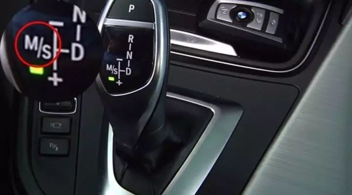

自动挡车上的M挡是干什么用的?
那最让人困惑的就是M挡,有些车子是在这个D挡边上有个加号和减号,这个就是传说中的手自一体了,那这干嘛呢?
手动调节升降挡
就是说升挡还是降挡,我们可以通过按这个按钮,或者说把这个排挡杆左右或者上下的拨动就可以进行自由的调整。
那这个很多朋友担心的问题就是说,我自己调会不会这个转速过高把车子拉坏,或者升挡太快等等等等这方面的问题。
它说说叫手自一体,和我们开手动挡是完全不同一个概念,首先的话它其实不用踩离合器的,然后也是不会熄火的,这个就是自动挡和手动挡比较大的一个区别了。
安全参数内才会执行换挡操作
然后呢我们可以设置的这个升挡降挡,其实是在它的安全参数内它才会执行的。
打个比方我这个车子我已经开到120公里每小时了,我手动要降到一挡它是不会执行的,不然发动机都拉掉或者齿轮都会出问题对吧。
那反过来的低速我一下子才开了20公里每小时,我要升到个九挡也是不现实的。
不用担心伤车,提升驾驶乐趣
所以说在这个手自一体模式下,你几乎不用担心因为自己的操作把车子开坏,或者是熄火,更多的时候是满足一点自己的驾驶乐趣。
这个时候升一升,这个时候等会再升,我自己要油门踩完之后你再升,主要是干这个作用的。
