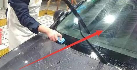

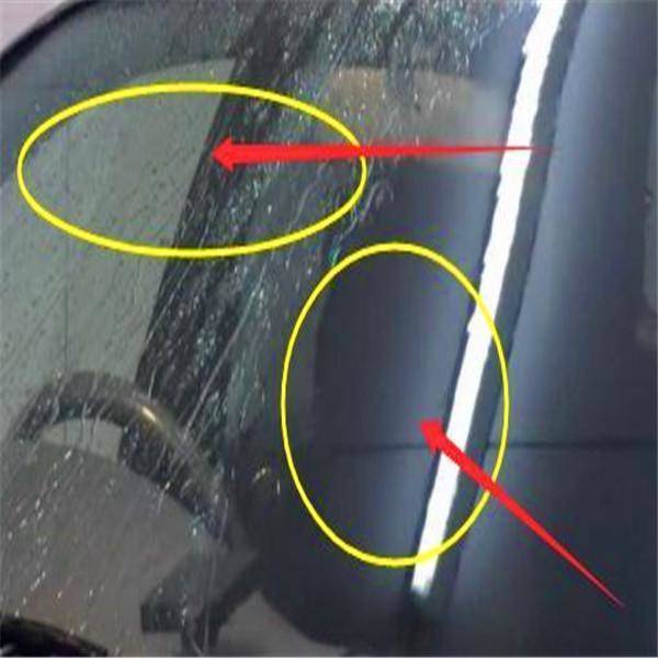

雨刮器刮不干净,甚至会产生异响,很有可能就是因为前档玻璃不干净。当挡风玻璃上堆积了灰尘和污垢,就会粘在雨刮和玻璃之间,导致玻璃变得毛糙,雨刮器在毛糙的玻璃上工作,不仅刮不干净,导致发生摩擦的异响,还可能损坏雨刮的胶条。当然,也可能是挡风玻璃上出现了油膜,那是用清水也很难清洁干净的。

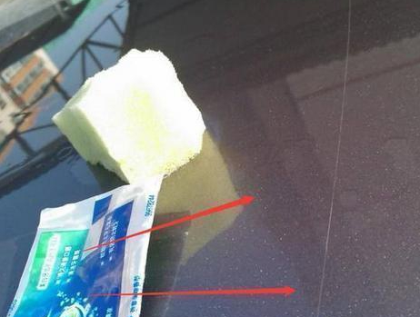

这个时候,我们可以用清水清洗一次玻璃,然后用稍微润湿的抹布,涂上一定量的牙膏来清洁玻璃就能很快搞定了,这样也没有腐蚀汽车油漆的危险,还可以在玻璃形成保护膜,让玻璃不容易沾雨,不过不能用磨砂质地的牙膏哦。

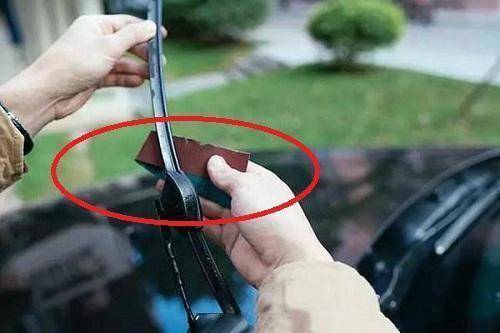

而这时可以先把雨刮器拆下,打湿雨刮器和玻璃,然后用手摸玻璃是否平滑,有没有脏东西,没有就直接把玻璃擦洗干净了,再看看雨刮器里是否沙子,如果有,就把雨刮器和水砂纸用清水浸透,用砂纸将雨刮器的胶条打磨一下,再用水冲干净就可以啦。
