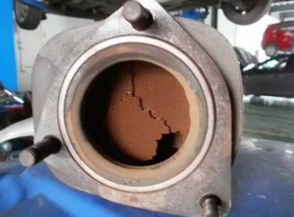

因此,判断三元催化转换装置堵塞。拆下催化转换器,将其中转换物质捅出,从破碎的残留物上可以明显看到催化器已经严重堵塞了。后来,更换新的三元催化转换器后,试车,发动机动力恢复正常。此时,再次测量排气背压,恢复正常。

按照常规检查未发现故障,此时,利用排气背压表检查排气压力,发现,在急加速的瞬间,压力表的指针已经超出了量程范围,这说明排气系统已经严重堵塞。拆下排气管,检查,催化转换物质的表面几乎完全被堵死了。
根据上述两个故障案例,我们可以知道排气背压表在汽车发动机故障判断中的重要性了。而在使用该仪器之前,我们对这类故障的判断方法是凭借经验,主观的臆测,没有任何直接的证据,最多,是将三元催化转换器拆下来进行目视检查。而对于部分不易直接观看到其表面情况的,还需要动用工业纤维内窥镜,需要花费较多的时间。有时,对于三元催化转换器轻微堵塞的情况(尤其是表面正常,内部堵塞),单单凭借对其表面状况的观测是无法准确作出判断的。我们可以看到,三元催化装置的通气孔中也有许多堵塞的地方,而这也是大部分三元催化器开始堵塞的地方,严重后,表面才整个堵死。所以,运用仪器进行诊断,才是最好的判断方法。
