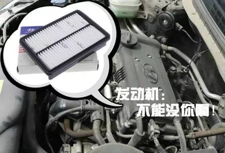

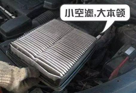

现在轿车所使用的空滤一般为干式滤芯
其过滤材料大多为纸质或非织造布
过滤材料的纤维层具有吸附灰尘颗粒的作用
纤维层一旦破坏
空滤的过滤性能也就不复存在了

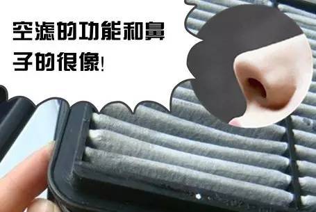

事实上,空滤就像我们人类的鼻子
过滤材料就像是鼻子里面的鼻毛
作用就是在空气进入气缸前形成一个过滤屏障
将那些悬浮颗粒拦截在气缸之外
保证充足的进气量
这样才能保证汽车发动机的动力不被损耗
若空滤不能阻隔空气中的各种灰尘和颗粒
发动机就和人一样会感冒会生病

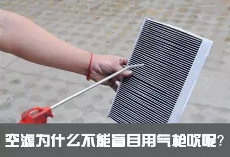

如果用气枪吹的话
强烈的气流会带动尘土颗粒
破坏滤纸纤维,扩大空滤空隙
力气过大还会直接吹破滤纸
如此千疮百孔的空滤还能如何阻挡尘土呢

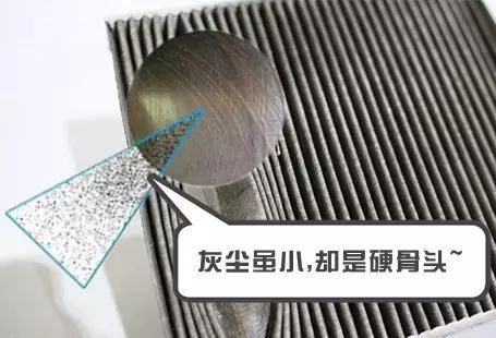

你知道灰尘的主要成分是什么吗?
二氧化硅!二氧化硅!二氧化硅啊!
(重要的事情说三遍)
它是一种原子晶体,一种坚固难溶的固体
是石英(水晶)、玻璃、陶瓷的主要成分
一粒小小的灰尘比铁还硬
不管你用气枪怎么吹
被四散吹开的颗粒仍然会破坏纤维层
然后随着气缸进入发动机
最后引起活塞相关部件的磨损
严重的话还会损坏缸壁,导致发动机动力不足

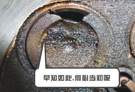

虽然短期内你感觉不到明显的缸体内部磨损
但灰尘可能会跟机油蒸汽相结合形成油泥油灰
这些油泥油灰进入气缸参与燃烧就变成了积碳
用不了多久,你的发动机就该觉得吃力了

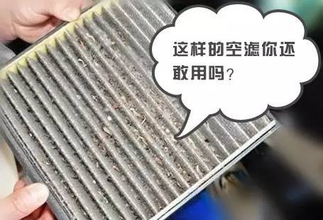

既然不能用气枪吹空滤,那该怎么办呢?
在此建议
一万五到两万公里更换一次空滤较好!
在此期间,只要把空滤轻轻地磕磕或拍打
将附着在空滤上的灰尘颗粒抖掉就可以了
但具体的还要看行车环境的空气质量
比如
长期跑高速公路的可3万公里换一次
常穿梭于乡间土路的2个月就要换一次
城市路况一般的2万公里换一次
