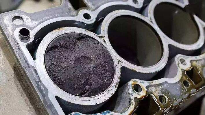

活塞头积碳

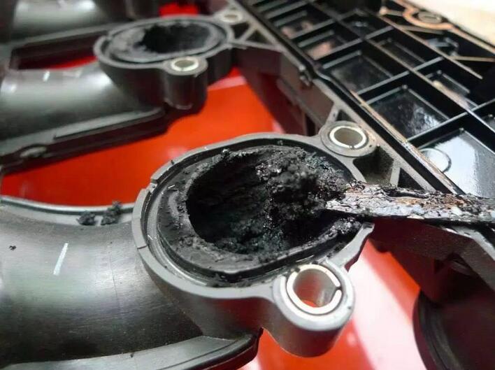

进气歧管积碳

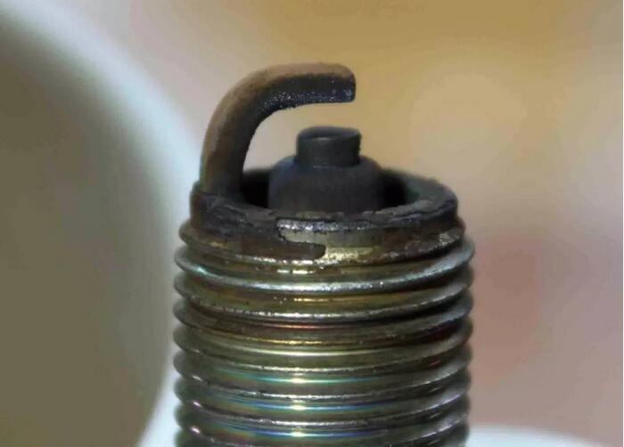

火花塞积炭
我们通常看到的发动机缸体内部黑色的胶状物质,就是所谓的发动机积碳,而发动机产生积碳是不可避免的。确切的来说,发动机积碳是汽油在高压高温环境下燃烧后所残留的物质,一般会残留在进气歧管、进气门背面和喷油嘴等部位。而积碳严重后,会对车辆发动机产生较大的危害。
