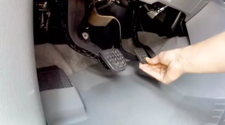

为什么熄火后踩不动刹车?
真空助力器由发动机带动
首先的话这个刹车的确是只有在发动机工作的时候才能起到最大的作用。
那么这个刹车系统里面有很重要的一个东西叫做真空助力器,或者叫做真空助力泵,它是一个圆柱体一样的这么一个推杆的一个活塞。
具体的那个原理有点像我们打针的那个针筒,那这个发动机在运作的时候,相当于是这个护士姐姐推着这个针筒屁股把这个药打进去了。
熄火后助力器失效踩不动刹车
一旦这个动力失去了,发动机熄火了,这个护士姐姐的手不用力了。
你光光靠针筒里面药它本身的这个重力或者说是重量让它自己流进去的话,那基本上是没戏的。
这和我们这个刹车是一样的,熄火了这个刹车的力道就是没有了,那它这个力道主要是用真空来产生的。
刹车通过真空吸力驱动
不是说发动机产生了一股气流把它推出去,我们用这个推力把这个刹车片夹紧。
而是说发动机在运作的时候它不断的在吸气,把我们这个真空助力器里面的空气给吸掉了。
吸掉了之后它就有股很强的力了,你如果按一下这个开关,它直接就给你吸着夹在那边,而不是说用推的,这个和我们想象中有可能不太一样。
