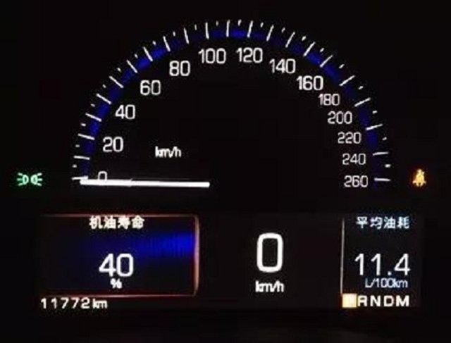

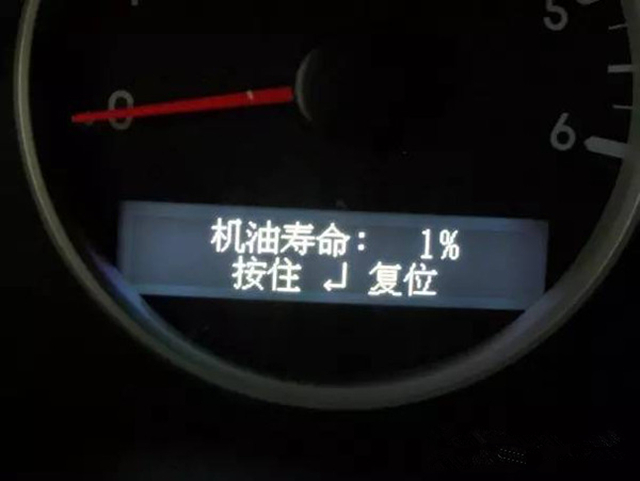

最近通过后台提问发现,很多小伙伴对机油寿命并不是很了解,比方说机油寿命还剩50%,会认为是机油数量剩50%了,需要添加机油了,这是不正确的。它不是代表的机油量,是指机油的健康状态,老化失效程度,或者说机油性能的表现,机油寿命50%是说现在机油的性能是新机油的50%了。刚更换完机油后,寿命是100%,随着时间和公里数的增加,寿命逐渐降低,一般到了10%时就会提醒去做保养了,是全部更换掉,并不是只添加。

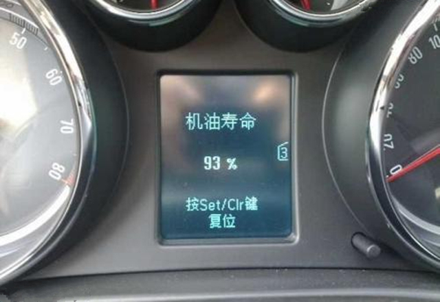

刚换完机油后,为什么成了100%呢?这是人工调整的,维修技师做的机油复位,并不是自动的。随着车辆使用,机油寿命要下降多少的依据是什么?它是综合参考了很多因素,行驶的公里数、使用的时间、发动机负荷、平均速度等。据观察,对于5000公里保养一次的车来说,车辆跑5000公里后机油寿命还有40%左右,虽然寿命还有比较多,但是根据公里数已经该保养了。所以说如果车辆正常使用,按照公里数保养是比较准确的,机油寿命可以做一个参考,或者自己总结一下,车跑5000公里后机油寿命是多少,那么以后到了该机油寿命基本就该保养了。

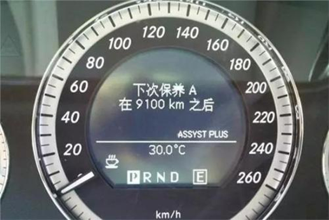

有些车型保养提醒并不是靠机油寿命,而是直接显示公里数,每次保养间隔的公里数也是人工输入的。比如该车5000公里保养一次,那么本次保养做完后,维修技师会在下次保养间隔处输入5000公里,那么可以直接看到还有多少公里就该保养了,比较直观。

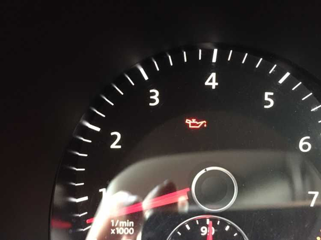

机油是否缺少自己怎么知道呢?对于多数车来说,比较直接的就是看机油尺,机油尺上有个最高和最低刻度,只要在二者之间就可以。如果仪表上出现了红色的机油故障灯,也可能是机油不足了,或者有故障了,该灯亮了需立即靠边停车,检查机油是否缺少。
