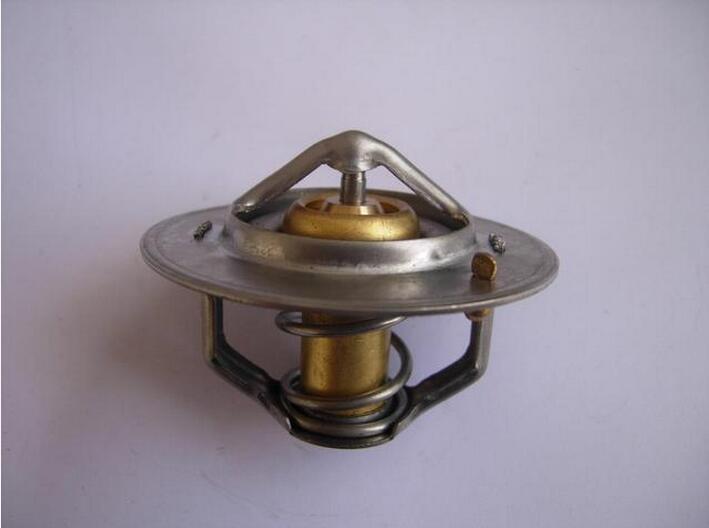

那么节温器又是如何开启与关闭了?
现在市面上的主要有两种,一种是蜡式节温器,在低温情况下,节温器石蜡呈固态,节温在弹簧作用下关闭,让冷却水进行小循环。当温度上升,使石蜡渐渐变成液态,热胀冷缩,体积随之增大,克服弹簧的阻力,打开阀门,让其冷却水进入水箱散热器进行大循环。亲,你看懂了么?知道你没看懂,我再放一个节温器原理视频
