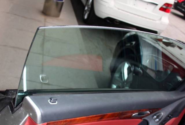

一、普通钢化玻璃

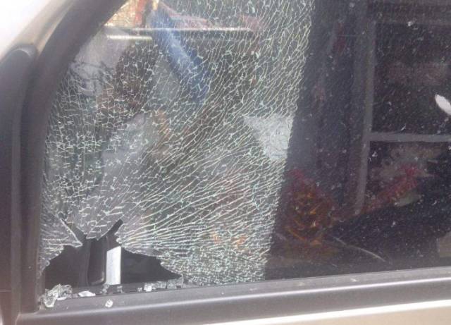

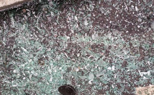

钢化玻璃主要应用在两侧车窗上,这种玻璃经过强化,硬度较高,但在受到冲击时,会碎成许多细小的玻璃碎块。
因为玻璃经过特殊处理,这些小碎块没有锋利的棱角,不过如果是在大力冲击下,碎块还是会对人员眼睛之类脆弱的地方造成一定的威胁。
这类玻璃基本上是没有隔热效果的,应该很多车友都知道。

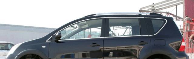

二、绿色隔热玻璃
这里说是绿色玻璃其实并不准切,因为它是透明的。平时我们见到带有淡绿色的汽车玻璃其实就是绿色隔热玻璃,材料由隔热光学玻璃组成。
在有阳光的时候,车内温度与采用普通钢化玻璃的车来说还是有比较明显的区别的。如今很多车型都有这种配置。

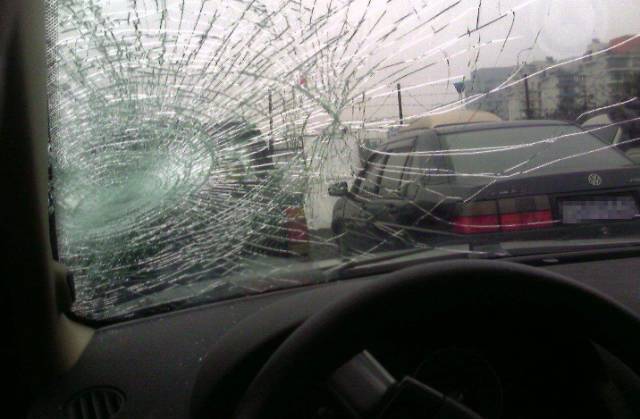

三、夹胶玻璃
夹胶玻璃主要应用在车前挡上。夹胶玻璃共有3层,中间层韧性强并有粘合作用,被撞击破坏时内层和外层仍粘附在中间层上,不易伤人。

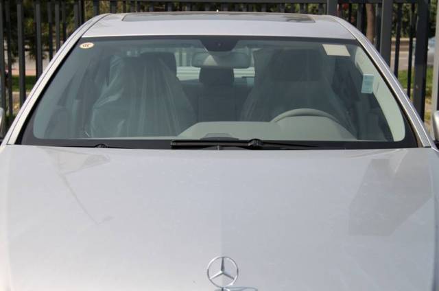

四、夹膜(XIR)玻璃
XIR玻璃具有红外辐射选择性反射的特点,能在保持优秀透光特性的前提下,达到非常好的遮阳效果。
对于这种玻璃,是不需要贴膜的,当然啦,如果为了防止玻璃砸碎后内侧玻璃散落碎渣,也是可以贴膜的。
