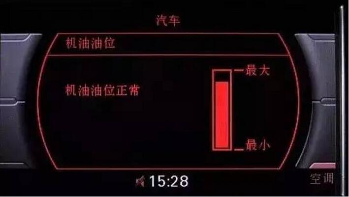

现在大家遇到问题习惯性问度娘但是度娘给的答案很多是不准确的,比如说网上辨别烧机油的方法有什么看排气管是否冒蓝烟,汽车是否会出现加速无力等,但这些看着很标准能唬住人实则不甚靠谱。在小编看来,最简单的最准确的方法就是看机油标尺(或电子油尺),在两次保养的间期内,只要机油液面在最高点和最低点之间就正常。
