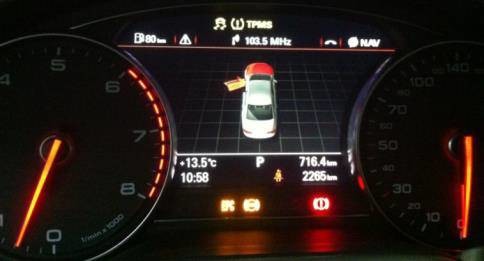

故障描述:
组合仪表中显示警告信息和/ 或功能失灵。
可能显示警告提示:“转向系统损坏!请停车”“空气悬架警告灯(黄色)”(仅D4)“驻车制动器!”“ACC 和制动警告装置不可用”“限速显示系统故障!”“大灯照明距离调节装置系统故障!”“小心!制动器故障。请寻求服务”
除了显示警告提示外,在极端情况下还可能出现下列功能故障:
驻车辅助系统失灵空气悬架失灵(仅4H)后扰流板伸出行李箱无法打开”

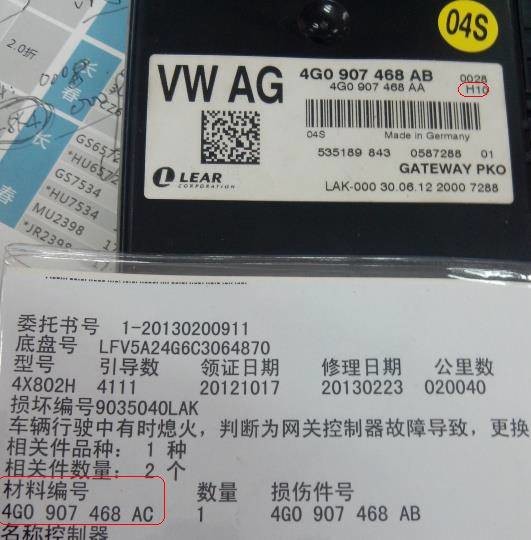

故障原因:
网关的 FlexRay 总线在高温时偶尔会自动关闭。这回影响整个 FlexRay 总线的通信。网关故障存储器中存有“U104800 FlexRay 数据总线损坏- 偶发”。
仅涉及到硬件版本 H10。
解决方案:
更换网关,原装备件库仅提供优化型零部件。
更换网关后必须检查,网关的软件版本是否为0037 或更高。如果软件版本低于 0037,则必须通过软件版本管理代码19A004 进行升级。

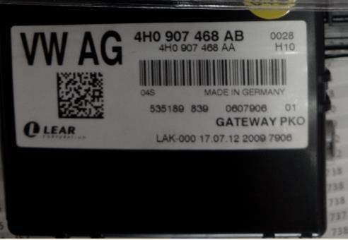

技术说明一:
仅涉及到硬件版本 H10。
A8 :4H0 907 458 AB H10
C7:4G0 907 458 AB H10
技术说明二:

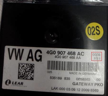

比如备件号:
A8 :4H0 907 458 AC H11 0035
C7:4G0 907 458 AC H11 0035
SVM码:19A004
C7:
4G0907468AC-4G0907468AA-H11-0035 =〉0037
4G5907468B-4G5907468-H11-0035 =〉0037
A8:
4H0907468AC-4H0907468AA-H11-0035 =〉0037 4H1907468B-4H1907468-H11-0035 =〉0037
刷新软件:FL_4H0907468AC_0037_S.frf
