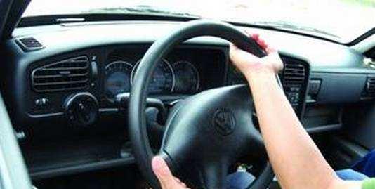

方向盘为什么会卡死?
方向盘卡死是比较常见的。主要是因为车主在车辆熄火以后,不经意间的一个小动作造成的。
回想一下,当我们熄火停车、拔下钥匙后,有没有无意间转动了一下方向盘,就是这个无意间的小动作启动了方向盘的防盗功能,造成方向盘卡死。
如何解决方向盘卡死?
如果您是自动挡的车辆,先要看看档位是否挂到P挡了,如果未挂到P挡就熄火了,有的车辆会自动锁止方向盘,处于打不动的状态,这时只要将档位还原到P挡,方向盘会自动解锁。
自动挡车辆记得在熄火前挂P挡、拉手刹
如果是手动挡的车辆,一般用车钥匙一边拧,一边转动方向盘,这时候方向盘会自动解锁。有的凡是带钥匙进入的车辆,大多都有逆时针拧钥匙,手动锁止方向盘的功能,有的新手没注意拧到手动锁止方向盘状态了,没插入钥匙打火前方向盘是打不动的。
方向盘卡死其实是用来防盗的。提醒大家以后开车到人多或者是到陌生的地方,在下车之前转一下方向盘,这样方向盘就锁住了,避免盗贼。重新开车方向盘需要解锁时,利用上面的姿势就可以搞定了!
