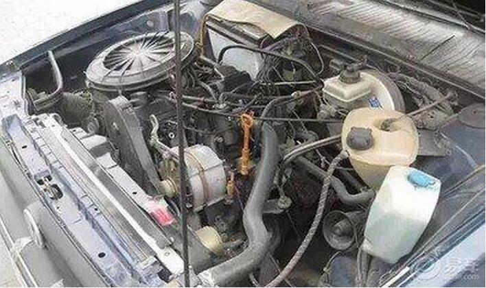

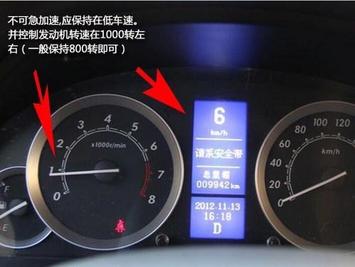

一,在久未用车(如隔夜)后发动引擎,其时引擎的上半部是处于没有机油,缺乏润滑的状况。大约要在发动后30秒左右,才会因机油泵浦的运转而将机油运送到引擎最需要润滑的活塞,连杆及曲轴等部件。二,变速箱齿轮油与引擎机油相同的地方是:在冷车时齿轮油都流到变速箱下半部。其解决之道也不是原地热车即可解决的。因为变速箱并没有齿轮油泵,原地热车只有引擎在动,其余部分都没在动,只有等到实际上路后,慢慢行驶了一段时间才能改善此一状况。正确的热车方法:发动后30秒至一分钟后上路。但此时千万勿以高转速行驶,应保持在低车速,引擎转速以不超过3000~3500转为限。一般保持2000转。并不是热车时间越长越好,只要发动机能够达到稳定且正常的怠速就可以行车了。
一些使用先进发动机技术的电喷车辆,精密的电脑使喷油嘴喷油准确,燃油雾化程度高,启动后只需要很短的时间,机器的转速就可以稳定并达到规定的怠速值,所以电喷车的热车时间不宜过长。热车过后一定要低档慢速行驶,转速不要一下拉得过高,根据发动机的状况和车况慢慢的换高速挡把车速加上去。最好等到水温达到水温表的第二格(60℃)时,在以正常速度行车。电喷车在怠速热车时,切忌为了节省热车时间,而采取大油门的方式提高水温,这样不但会增加油耗,严重的有可能造成烧瓦。很多车主早上上班赶时间,常常会在车子预热几十秒后就直接提速驾驶,这样做很不科学,因为怠速热车只是热了发动机,并没有热转向、传动、制动机构。
此外,车主最好不要原地长时间怠速热车,发动机启动30秒至1分钟后开车上路,注意将挡位控制在1—2挡,发动机转速保持在2000转。这样行驶几百米后,待发动机温度回升到正常水平后,车主便可正常加速行驶了,这样也就不会损害发动机了。一些新手和女性司机往往没有热车的意识,这种冷驾驶短时间内可能不会造成严重问题,但长期这样,发动机就会“折寿”。从经济环保的角度,可预见行车时需要停车超过一分钟时,建议车主及时熄火,既能有效节约油耗,又能为环保贡献出自己的一份力量。
