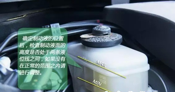

定期检查制动液高度
出现的状况:若制动液液量不足会使空气进入,制动会变得不灵敏。因此,最好每月定期检查制动液液面高度,注意制动液液面是否出现明显下降,品质是否变差,如果是就应及时添加或更换。
解决办法:制动液的收纳罐为半透明树脂制,罐子如果脏污只需用布擦拭,就可以进行简单的目视检查。制动液应达到收纳罐的基准线,若制动液比前一次检查大量减少时,发生故障的可能性很大,有可能发生漏液。同时,手动挡车装有离合器,这也需要注意其液量,如果液量减少而进入空气,就不能有效制动。
