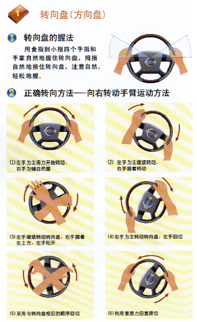

汽车方向盘的打法
方向盘的打法主要包括单手掌推(Palming)、交叉(Hand-over-hand)和推拉Shuffle steering。
第一种方法虽然看起来很酷,但是单手掌推法时手掌滑脱就会出事,另外有气囊的汽车如果发生撞车,掌推法易导致胳膊被气囊打折,因为气囊是从方向盘中心爆出;
第二种方法交叉打法的主要问题也是气囊打折双臂的潜在危险,另外,双臂的频繁交叉有时候会把手臂动作弄迷糊,延误操作时间。
较好的打法是洗牌法,又细分为普通洗牌法和Ore洗牌法。普通洗牌法就是左手始终握在方向盘左半部,右手始终握在右半部,两手往上不能越过12点,往下不能越过6点。右转弯时,右手下拉,左手滑动,如果右手拉到6点还需继续右转,那么左手抓住轮子让它停转,右手上滑到一定位置抓牢,放松左手,继续用右手下拉。这里之所以只用右手拉不用左手推,是因为拉是背部肌肉用力,推是臂部肌肉用力,前者比后者省劲。左转弯的情况正好相反。 Ore洗牌法是在普通洗牌法基础上增加了一个限制:双手始终在同一高度上。例如右转弯时,右手下拉,左手跟着向下滑动,如果右手拉到6点还需继续右转,那么左手此时从6点的位置上开始上推,右手跟着上滑。普通洗牌法的好处一是避免了气囊打折手臂的危险,二是由于不存在交叉使动作搞迷糊。Ore洗牌法则更进一步,更加科学地规范了左右手的动作,可以不间断地完成各种从简单到复杂的转向动作。

一定要注意双手的交替,不要缠在一块。往右打方向就是左手负责推,右手转。当左手到达3点钟位置,右手到达9点钟位置时,迅速松开右手,左手继续往右打方向盘至6点钟位置,这时右手重新握住12点钟位置(或者5点钟位置和11点钟位置,根据自己的情况适当调整)。然后继续打方向盘至3点钟位置和9点钟位置为一圈。也可以按照下图的方法来打方向:
