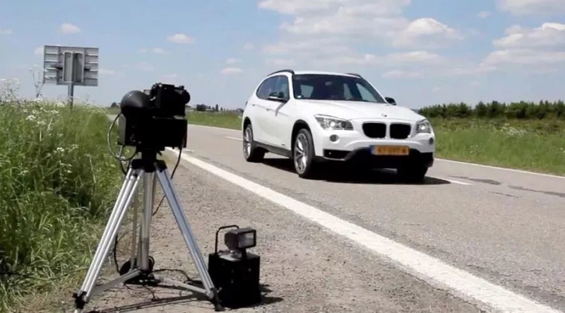

看到这个测速仪了,马上踩脚刹车,他到底能不能躲过罚款?今天跟你分享讲这个东西。
测速摄像机有效距离有多远?
这个我一个个来讲,首先要看的就是这个测速摄像机,它有效距离有多远,它能拍多远对吧。
它不同的型号是不一样的,它这个摄像机边上肯定是配个雷达波来检测我们的车速的,一般可以到三四百米远。
有效距离以摄像机拍摄距离为准
但是雷达波测的远没用,摄像机拍不清楚的,那一般情况下还是以这个摄像机的有效距离为准。
那么最常见的雷达测速摄像,镜头有3.6毫米、6毫米、8毫米、12毫米、16毫米这几个常见型号。
那不同的大小,不同的道路布置方法也不一样,而且也不光要看这个,你放的位置角度也会影响它这个效果。
常见型号摄像机最远能拍60米
这里大致跟你讲一下你不用记,3.6毫米一般和道路呈67.4度,有效距离15米;6毫米镜头42.3度,有效距离20米;8毫米的镜头32.6度,有效距离25米;12毫米的22.1,40米;16毫米的17.1,距离是60米。
你反正不用去记这个具体的,最远60米,你就记摄像头最远可以拍60米就可以了,这是第一个要素它最远拍60米。
人眼可以看到多远的测速摄像?
还有什么?这个人的眼睛,它在多远的地方就能够看到这个摄像头对吧,那天气晴朗能见度好的时候人眼可视距离很远的。
理想状态一公里外就能看到
两公里以外虽然看不清人样,但那边有个人还是知道的,那半人高左右的这个测速雷达如果放在比较显眼的位置,一公里开外就能被看到。
这个是理想状态,你要想这个测速摄像你边上什么草丛、隔离带、路灯、指示牌都是会挡住的,说不定什么晚上、下雨、雾天能见度都是比较低的。
夜晚能见度大概200米
那一般情况下夜晚是能见度最低了,我们按照最低的算,远光灯照射范围大多数车子200多米的样子。
再加上高速上又没有什么路灯的,那么好了最远大概是200米的样子发现,那我200米就发现了,然后这个探头只能拍60米,那不是铁定没有问题吗?
