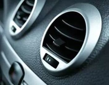

前两天看到个提问:最近天气冷开空调吹暖风,后来感觉热就把空调关了。但是过了一会儿,出风口还是有热风吹出来。空调是不是坏了啊?我该怎么修啊?

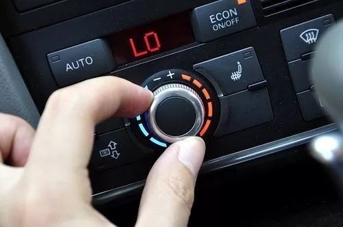

在冬天,空调中的暖风是由发动机本身散发出的热量来生成的,因此暖风是不需要压缩机或任何供热系统的。只要你一启动车辆,暖风系统就会自动从发动机采暖。你要是想杜绝这种现象,就把空调关掉后,再调到冷风档就好啦。

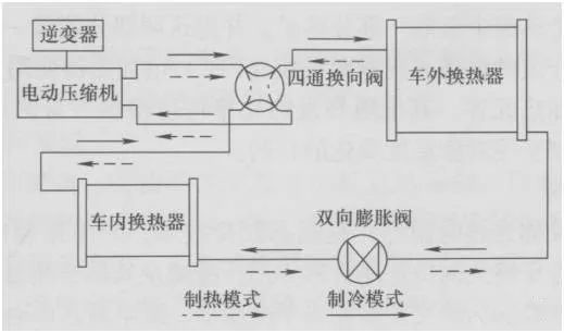

上面咱们说的这种现象只会出现在燃油车上,电动车是不会出现的。因为电动车有单独的制冷和制热系统,因为两种系统都是要费电的,所以你不开空调,这两种系统是不会工作的。
