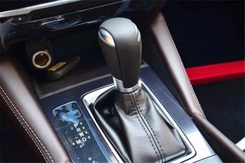

所以按阿坤的经验,一般下坡的时候会切换到手自一体中的“手动模式”,也就是推到M那边啦~然后自己拨动到1挡或2挡,这种比较低速的挡位,通过发动机来制动。其实也就是“拿挡别”。从而可以减轻刹车的负荷。而且由于挡位锁死,速度也快不了哪儿去,开的更踏实。

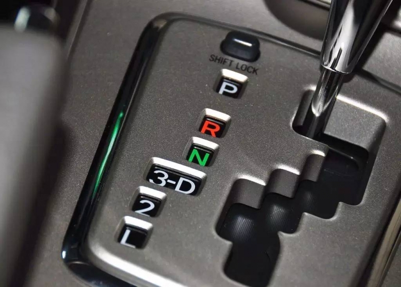

要是您的车就是纯自动挡,没手动模式,比如最早的卡罗拉那种,就一4AT怎么办?一般这样的都会“3,2,L”这样的挡位显示。舒缓的坡路,可以挂在3或2上面,这是表明将挡位限制在某个挡。要是陡坡就推到L上,相当于1挡。

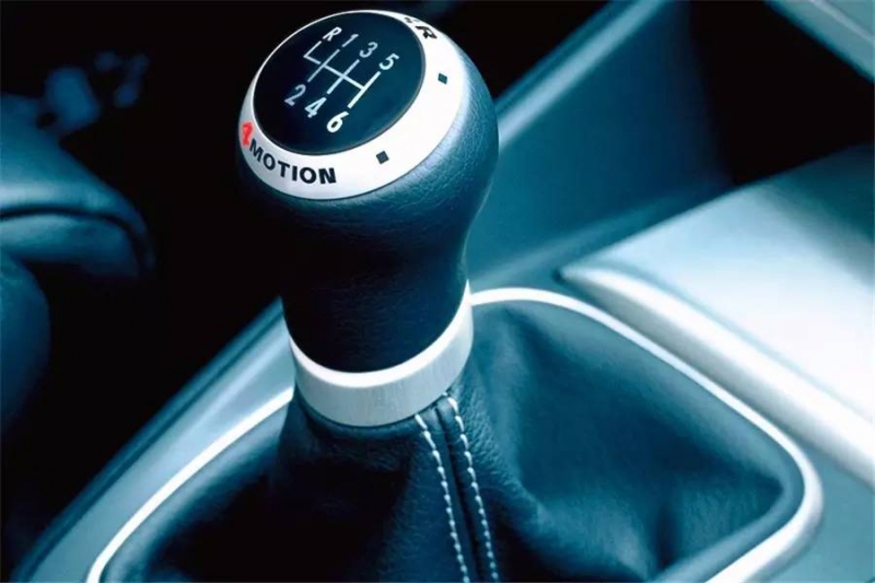

接下来再说说手动挡车,下坡时候您可以通过降档来对发动机进行制动。说的好理解点,就是还可以“用挡别”啊~把挡挂到低速的挡位,配合刹车来进行减速。
如果用这种方法,其实对刹车的负荷也不会太大,和自动挡的差不多。
