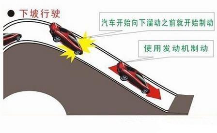

在下坡路的时候,大部分人用的最多的就是踩刹车,更有疯狂的还说空档滑行,我只能说你行你上,在下长坡的时候,正确的是利用发动机制动来限制速度,少用行车制动,总用刹车制动万一过热是很危险的。
一般来说,汽车要达到减速的目的,那方法有两种:一个是手动刹车;二是发动机制动。手动刹车就是通过减档、退档让速度减下来,。而发动机制动则是改变变速器的力矩来制动。

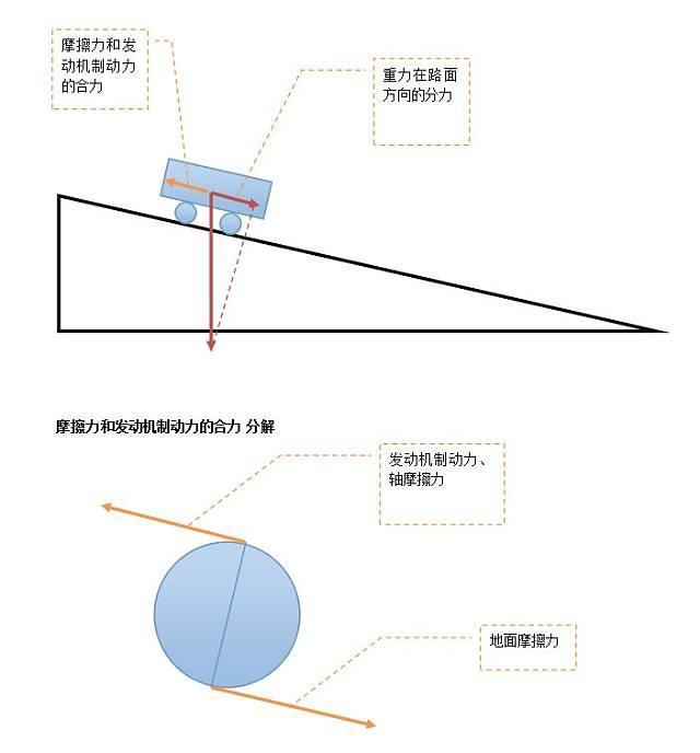

利用发动机制动是指抬起油门踏板,但不下踏离合器,利用发动机压缩行程产生的压缩阻力,内摩擦力和进排气阻力对驱动轮形成制动作用。
简单来说就是“拖档走”,挂着档不给油,发动机对车没有牵引力。相反由于车轮转动带动了传动系,怠速下发动机对车产生反作用阻力,档位越高发动机对车的作用越小,反之越大的。
