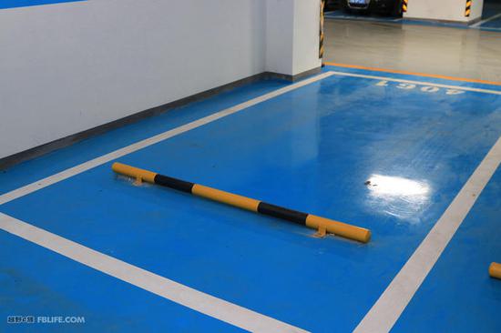

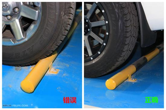

一般停车位后方都会有一个很低的防撞杆,其作用是引导驾驶员停车,正常倒车入库后,如果轮胎碰到防撞杆停车后直接挂入P挡,你会发现再从P挡挂入其他档位时,排挡杆会很紧并伴随“咔、咔”的声响,车辆也会有顿挫发生,这是因为自动变速箱挂入P挡后,内部会有一组棘齿相互咬合,相当于通过棘齿咬合的力量把车锁止。
但倒车时轮胎碰到防撞杆的同时车辆是有一定速度的,如果直接挂入P挡,就会把轮胎和防撞杆碰撞的这个力量全部锁在P挡棘齿内,使车辆处于一个较着劲的状态停车。下次再从P挡挂入其他档位时,相当于通过排挡杆把棘齿硬拉开,以至于出现异响和顿挫,久而久之会损坏变速箱。因此正确的操作是轮胎碰到防撞杆后,先挂入N挡并松开刹车,让车辆自行把碰撞的力给释放掉,之后再挂入P挡就没问题啦!

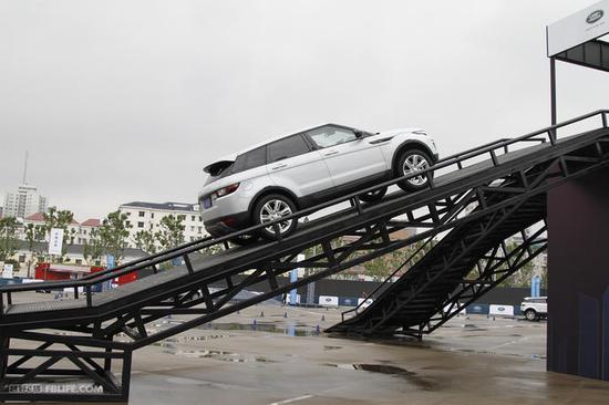

第二种情况是在坡道上停车后直接挂入P挡,车辆会向坡下方轻微滑动然后停住。原理和情景1是一样的,这种操作是把车辆在坡道上克服下滑的重量全部锁在了P挡内的棘齿上,相当于车辆全部依靠棘齿锁至的力量停在坡道上,自然而然在棘齿锁至的情况下挂入其他档位就会非常困难,久而久之也会损坏变速箱。正确的操作是在挂入P挡之前就拉紧手刹,这样就相当于把车的重量放在手刹刹住车轮的作用力上,之后再挂入P挡就没问题啦!

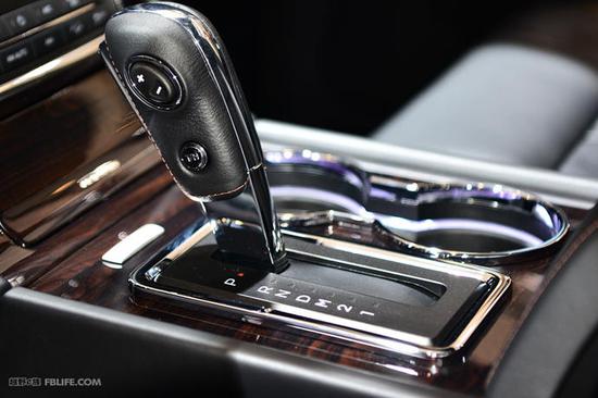

自动变速箱除D挡是前进挡外,还会有诸如S挡、L挡和手动模式,这些档位有一个重要的作用就是帮助你在长时间下坡时提供发动机反拖制动。
自动变速箱D挡的换挡逻辑是由车速和节气门开度决定的,当驾驶车辆下陡坡或长时间下山路时,车速越快变速箱就会选择越高的档位、节气门开度越小也就是油门深度越小变速箱也会选择高档位。所以下坡时使用D挡只会使车越开越快,为了保持车速必须要踩刹车,如果长时间使用刹车来制动的话,会造成刹车热衰减,降低车辆制动效果,这时就要用到发动机反拖制动来帮助车辆安全、平稳的下山。
什么是发动机反拖制动?举例说明,汽车以6挡每小时100公里行驶时,把变速箱切换到手动模式并松开油门,连降两档,这时转速瞬间拉高同时车速变慢,这是因为变速箱档位越低齿比就越大,大齿比势必就会降低车速,利用变速箱档位齿比的落差使发动机产生反拖力从而实现制动效果。
所以在下坡行驶时档位高车速会过快,档位低车速则变慢,根据路面坡度的变化选择一个能够维持正常车速的档位即可,这样既控制了车速同时还能防止刹车过热造成意外交通事故。

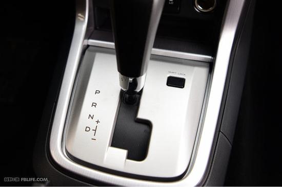

一些装配CVT无级变速箱的车型是没有手动模式的,但都会有S或者L挡,这些档位就相当于手动模式下的低速档,这些档位都有比较大的齿比,同样可以带来足够的发动机制动效果。另外,自动挡车辆在下坡时是万万不能挂入N挡的,因为在行驶当中挂入N挡,会使变速箱供油润滑的能力下降,长时间会严重损坏变速箱。
