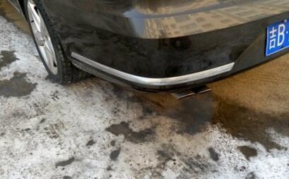

现在的天气越来越凉,很多车主发现一个问题,就是为什么夏天的时候感觉不到什么,但是为什么到这个季节的时候排气管会有滴水的现象,这个正常吗?
首先来说,就是绝大部分的汽车排气管都滴水,可以说是属于一个正常现象,因为发动机燃烧会产生二氧化碳跟水,但是平时由于温度比较高,它是以水蒸气形式来呈现的,现在因为天气比较凉了,这种水蒸气遇冷就会变成了水滴,因此就会从排气管滴下来。

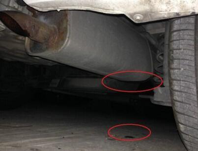

由于汽车厂家已经想到了,一旦这些水蒸气遇冷形成水以后,如果水排不出来它就会在车内腐蚀汽车的后消声器,因此汽车的后消声器的最低位置都会设计一个小口,这样水就会滴落下来,防止后消声器里边生锈。

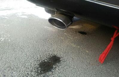

当然也不是说所有的汽车排气管滴水都是正常的,也有可能是发动机的冷却水,滴落在发动机燃烧室里边了,这样排气管排出的水的自然就不是一个正常现象了。
还有一种情况,如果汽车排气管冒着黑烟的话,那就有可能是发动机里边缸压不足,或者说某个发动机缸工作引起的,因此出现这种情况,就需要去维修店维修了。
总之一般多数的情况下汽车排气管后面漏水的话,那只能证明汽车的发动机工作状况良好,而且供油系统也是很正常的,发动机也没有磨损,因此大家完全没有必要去这个担心了。
